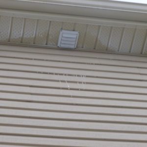

    马丁Holladay||#6
    大卫,
    这里有一张你想要避免的软顶终止类型的照片。(这个建筑者使用了墙式的终端来处理拱腹,最终将湿气喷洒到拱腹和墙壁上。)
