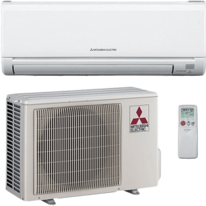

    只是为了清楚你有一个盒子在你家附近的盒子看起来像这张照片中的那个吗?
    我必须相信7区的每个家庭都有一个热源。因此,您似乎有一个热泵在某个地方,没有人花时间向您解释您的系统如何工作热泵,并且您的EVR系统和或控制可以组合。
    Walta

      >只是为了清楚你有一个盒子在你家附近的盒子看起来像这张照片中的一个吗?

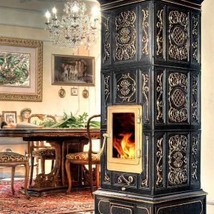

      我让管家在周围走了一圈,他没有看到这些盒子,但他在客厅里找到了一个(见下图)——你认为它可能与供暖系统有关吗?
      好的,那是个笑话。我很佩服你的怀疑论。也就是说,正如我一直在安装底板,悬挂门,接线照明和安装和管道的底板一样,我没有遇到迷你分体式压缩机或迷你分体式蒸发器(你必须承认,这将是漂亮的很难俯瞰1600'房子)。

        你为什么不使用你的壁炉?
        那个壁炉的气源是什么?
        你的壁炉的BTU评级是什么?
