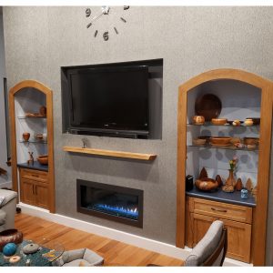

    我有热和辉光Cosmo 42,它看起来很棒,但作为一个加热设备,它是相当可悲的。如果你在它的前面,辐射热会使你温暖,但它不会使空气变暖太多。
    我的是在房子的中心和通风口海峡通到屋顶,使空气密封容易,那里和外墙或作为凹凸出来看起来很难。
    我在我的电视上放了一个没有风扇的电视,这已经很好了。见图。
