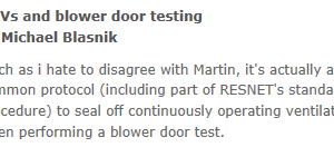

    您可能会发现关于评论中的密封通风口的澄清#49从这个博客中完成了#49#49 .....
    //m.etiketa4.com/blogs/dept/musings/questions-andsswers-about-air-barriers.。

    约翰,感谢您在HRV上关闭通风口的信息。我们确实关闭了楼下的,但不是楼上的楼上。我不知道我是否在测试中“作弊”。感谢您的评论。

    露西,如果我已经测试过你的房子,我会密封在HRV入口和网点上。在WA中的代码合规性,即协议。
