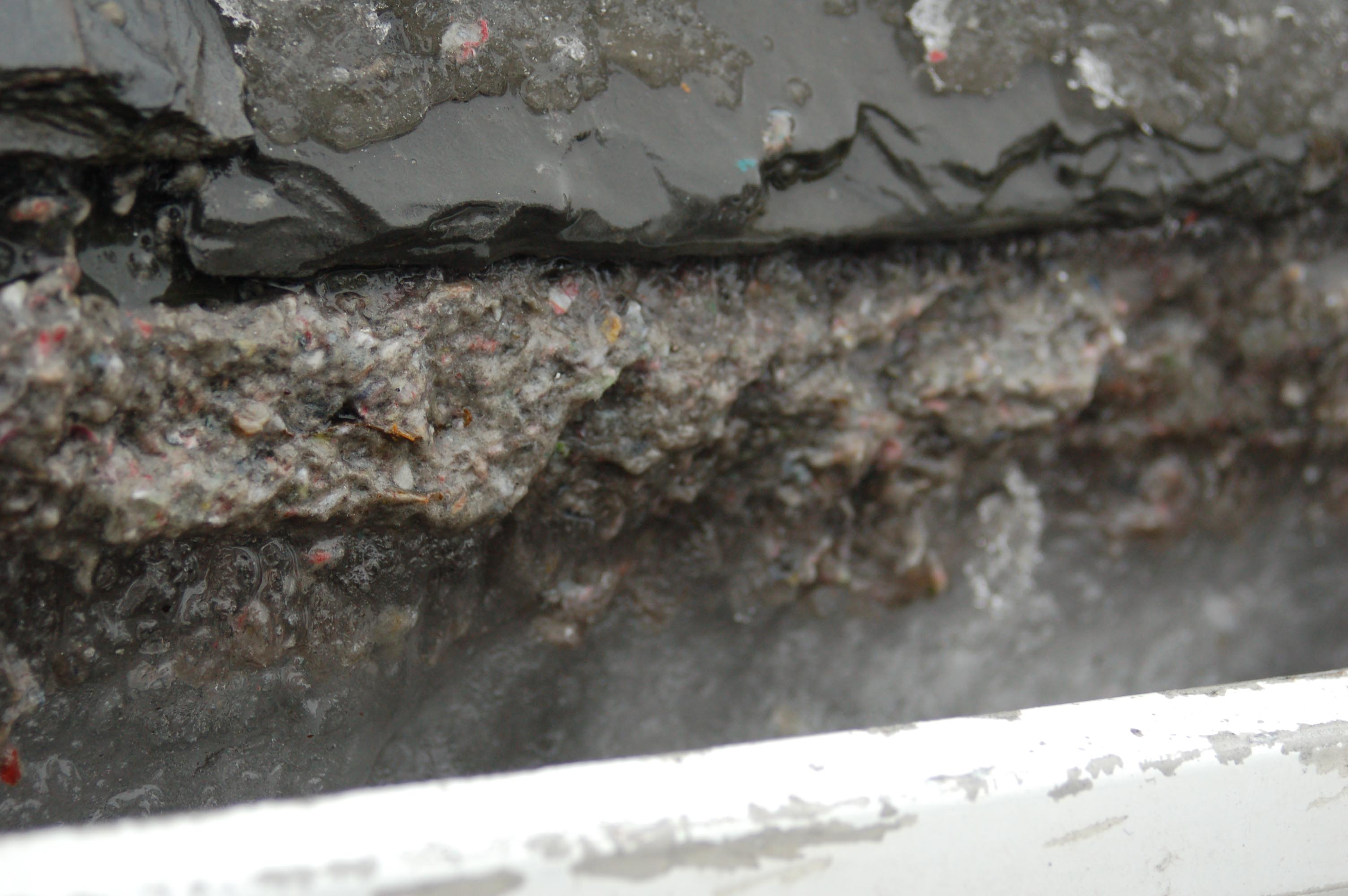

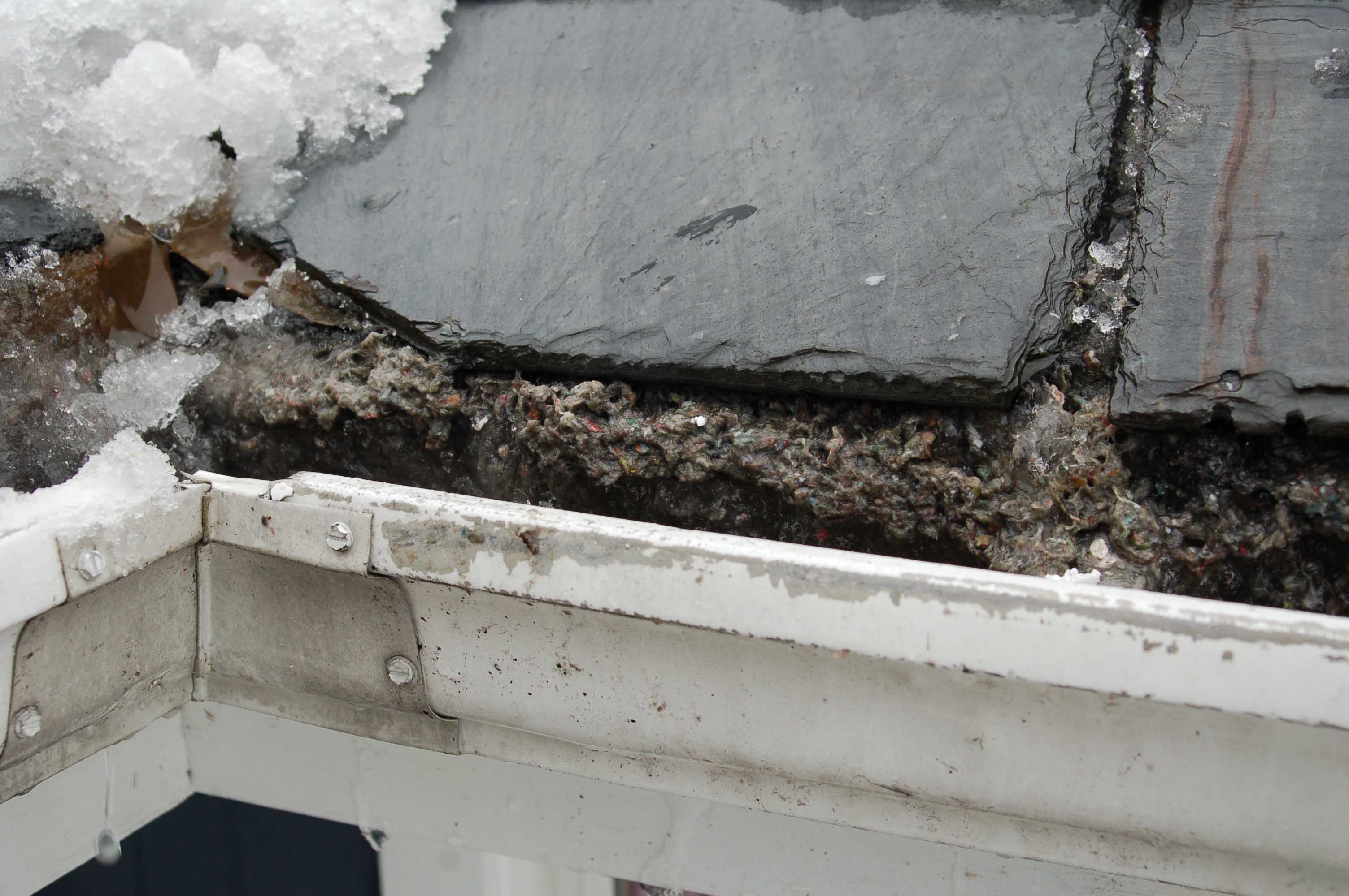

我上周在我的阁楼上安装了纤维素,用泡沫喷雾密封顶板,在每个椽子之间放置泡沫聚苯乙烯挡板。我还在墙上的每个螺柱之间安装了密集的纤维素。我们现在已经下了大雪和冻雨,今天我注意到墙上一个密集的窗户外壳顶部漏水了。当我爬上梯子去看排水沟时,我发现从石板屋顶瓦片和下面的护套之间的缝隙里伸出了大量的冷冻纤维素。似乎是这种纤维素把水吸到软肋和/或墙壁上,然后从里面的窗框里漏出来。隔热承包商回来后,用丙烷炬融化了冷冻的纤维素,并把它从突出的地方拉出来,这有望阻止毛细作用,似乎是把水从排水沟拉进来。然而,软肋似乎充满了纤维素,从通风口伸出来,从房子外面很容易看到。我还能伸到排水沟后面和护套下面,能感觉到大量的湿纤维素。承包商说,一定是屋顶出了问题,让纤维素以这种方式与外部沟通。他还说,没有必要去除湿纤维素,因为它经过硼酸盐处理,不会发霉。 My questions are:

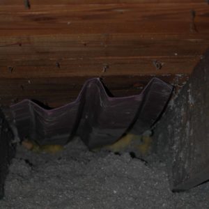

    这是泡沫挡板和玻璃纤维垫的图片:

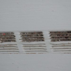

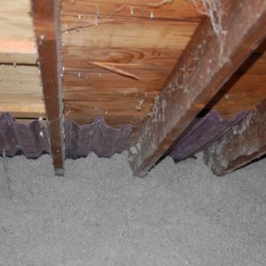

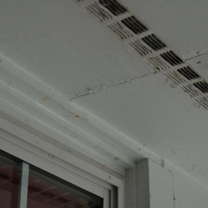

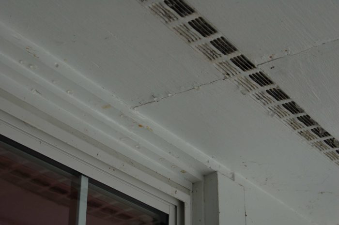

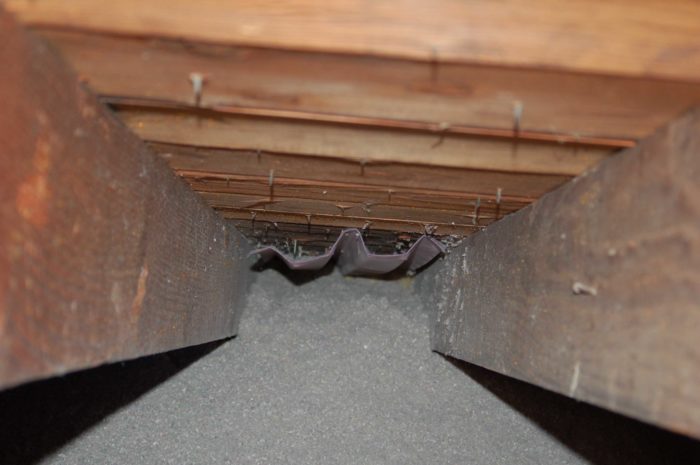

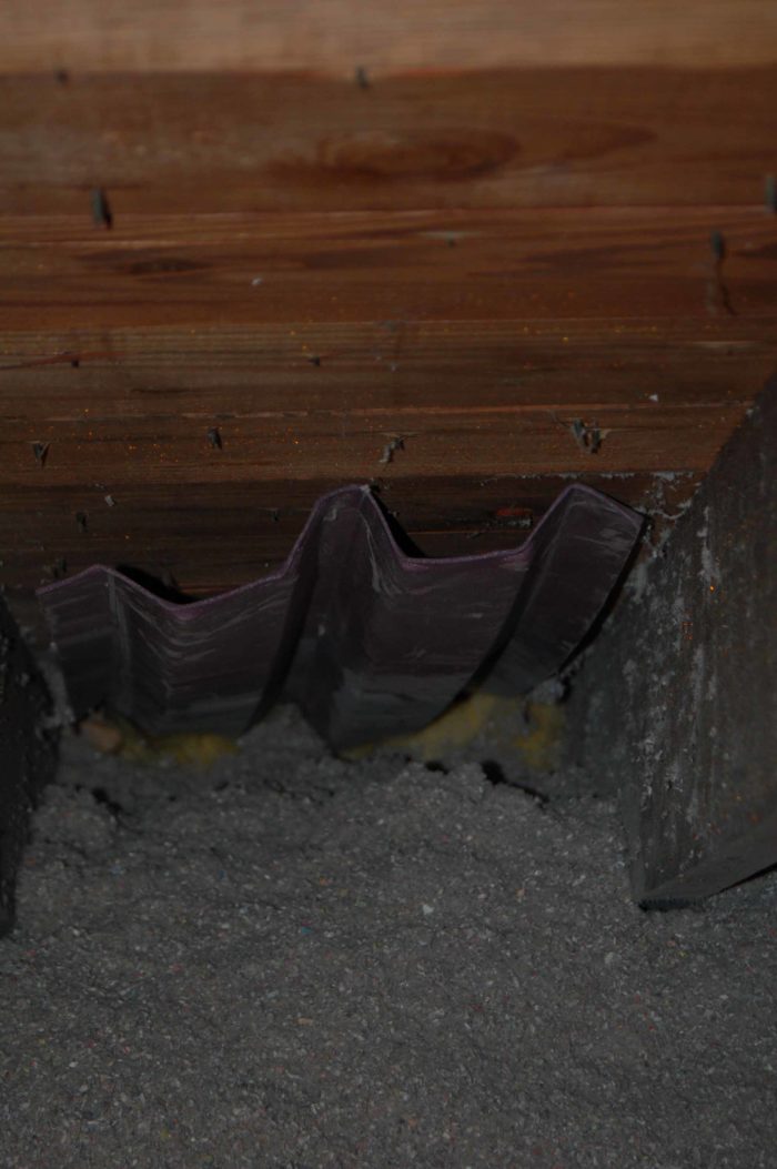

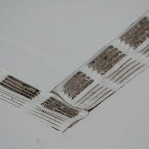

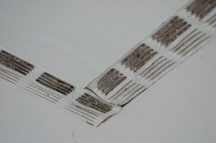

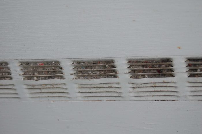

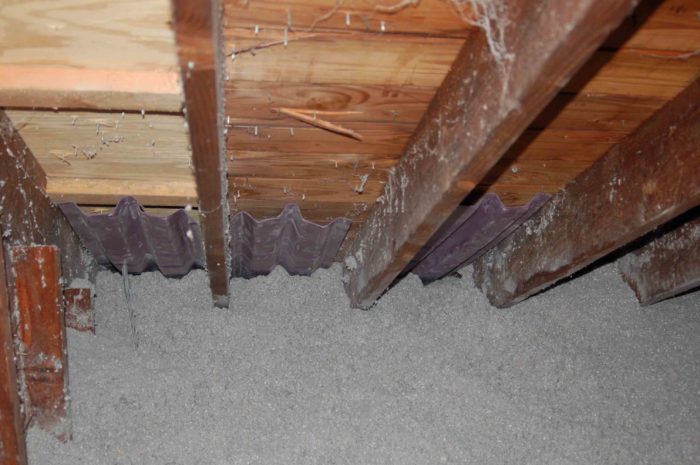

    为了回应丹尼尔的帖子,我附上了几张从外面看的软肋通风口的照片,其中两张显示纤维素伸出来,另一张显示水从软肋滴下来,打在窗户外面。我还包括了几张从阁楼里看向眼睛的照片。顶板都埋在纤维素中,所以不可见。他们用阁楼内部水箱里的闭孔泡沫来密封它们。它看起来不像跳跃鞘,而是舌头和树丛之间有一些小的间隙。
    我希望这有助于更好地解释情况。在此基础上还有什么建议吗?任何能帮助我解决这个问题的承包商将不胜感激。
    此外,在屋顶线的较高部分有一个山墙通风口,与喷泡沫的部分相通,他们用泡沫封闭了这个通风口,所以他们工作的部分不再与山墙通风口相通。重新开放这种交流有多重要,或者是否有另一种形式的通风可以安装在石板屋顶上?

    在你的第三张图中,你可以看到纤维素堵塞了泡沫出口——在左边。
    也就是说,我认为石板下面(和软肋里)的大部分纤维素很可能来自墙壁的冲击。它实在太多了,而且似乎是在密集的包装操作中被迫到位的。
    你确定墙上有顶板吗?老房子通常是气球框架,不一定有连续的顶板。
    在典型的石板屋顶上,屋檐(或山墙末端)不需要闪光。石板的起跑线,背靠背安装,在屋檐处形成滴水边缘。不要让这个隔热承包商告诉你如何详细设计石板屋顶。这里有几个链接可以告诉你我的意思:
    http://www.jenkinsslate.com/downloads/install.pdf
    http://www.traditionalroofing.com/downloads/TR5_starter_course_article.pdf
    我不清楚为什么纤维素会在你的起始层下面出现,除非表面没有与屋顶护套形成紧密的连接。继续找,你会找到答案的。在任何情况下,纤维素都不应该走那么远。

    玻璃纤维电池的照片不是我们讨论的工作。
