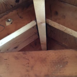

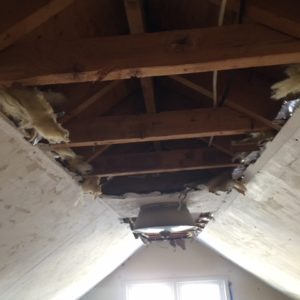

您好,我们在车库中有一个奖金,没有阁楼。奖金室的天花板是干墙,螺柱,然后屋顶。天花板变成一定角度,然后横向到另一个角度,以创建一个看起来像字母“a”的天花板。我拿出了“A”的中间线,注意到绝缘被先前所有者的啮齿动物问题被夯实了。我想要在天花板和屋顶之间吹来的绝缘层,但我不确定我是否会有水分问题。在绝缘之后吹来的方式?如果没有,那么隔离的最佳方式是什么?谢谢,约翰

    椽子是4英寸的铆钉,但两侧的差距相遇。在该地区没有任何绝缘,沿着屋顶。我们位于亚特兰大以北20英里。我会尝试添加图片。
