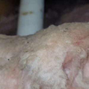

我有一个气候区7的房子,似乎很冷,有很多冷空气渗透。一些承包商曾据说首先在屋顶上解决。我有一个由大教堂天花板包括:
1.1/2英寸的舌槽松
2. 1英寸的XPS泡沫板,
3. 2×12椽子有6个1/4英寸玻璃纤维击球
4.3/4英寸osb护套
冰和防水盾(不确定屋顶的距离)
6. 2016年新的30年沥青瓦片。
天花板被裸露的搁栅和一个大烟囱穿透。有拱腹和山脊通风口。
我被告知要填补椽子,用玻璃纤维吹。
从研究中,我看过我的解释是我不希望吹玻璃纤维接触屋顶护套。我正在寻找澄清和指导。还有如果没有容易吹入的解决方案,哪一方应该从内部或外部工作,为什么。
先谢谢你,
皮特
