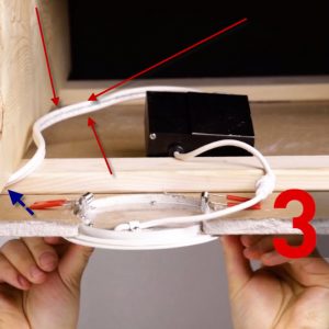

在我的照片中,红色的箭头指向了看起来像普通的拉链线,大多数代码不允许安装在完成的墙壁内。需要注意的是,大多数检查人员也可能会对任何蓝色箭头所在的非装甲导体进行检查,因为当在2 by后面轻击导线时,导线很容易在靠近成品表面的地方被损坏。

-你确定那个“拉链索”不是14/2 Romex吗?

所以蓝色箭头是我家庭州的每个房子都有线路。马萨诸塞州要求天花板“绑在一起”(正如他们所说的那样),带1x3或1x4,接线在螺柱和捆扎之间编织。不符合NEC兼容,但他们滚动的方式。
