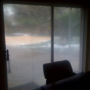

我1965年的家里有大量的玻璃。我在这里读到一个关于窗户被的问题,这最终让我产生了用气泡膜覆盖窗户的想法。
我的大部分玻璃,包括大型滑动门等都是裸露的铝框架,没有热断裂或绝缘。添加半透明的覆盖物来吸收光线,我可以应用在玻璃和框架上,这个想法非常吸引人。
当然,更换窗户是一笔巨大的开支。有些是1965年的单层玻璃,有些是双层玻璃。
(显然温室的主人多年来一直在这么做。)
我的问题是,如何最好地衡量这个概念的价值?我读过一些价值估算,但我很怀疑。当我用测温枪对贴在气泡膜上的胶带和没有贴在气泡膜上的类似窗户进行测温时,温差只有3-4度。但根据房间给人的感觉,我的感觉是,这个概念还有很多内涵。

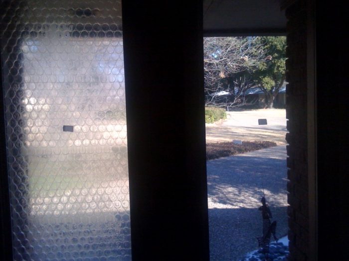

    这种薄膜有1/2英寸厚,每一个气泡都阻止了覆盖整个窗户的单层薄膜固有的对流。安装它的方法是把玻璃弄湿,然后先把包裹气泡敷在玻璃上。你可以用同样的方法做第二层。
    这是一个照片。

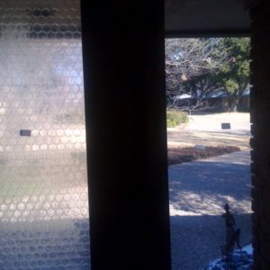

    乔-谢谢你的提示。我昨天用了一些作为对比。当然,把透明的聚(3米)比添加气泡膜更难。请看下一篇文章的图片。
  6. 马克Renfrow||# 6
    丹尼尔:这里有两个单窗格玻璃“窗户”。一个有3米的多边形,有1-1/4的空间,一个有1/2的气泡。我把胶带贴在它们的胸部高度和底部,以防止温度枪混淆。
    外面20华氏度。最上面的胶带是57.4,气泡是55。底部的胶带测量52为聚和51.5为泡沫。底部和顶部胶带高度之间的石膏板分别为61.5和63.5。(所有螺柱无绝缘)。
    齐胸高的玻璃是47.5。
    因此,根据相邻的石膏板的测量,房间的温度从低到高有2度的差异。
    聚5.4,净3.4
    泡泡3.5,净1.5。(我想这是因为气泡之间仍然有一个连续的空间。)
    与玻璃的区别只有- 10.5的聚,7.5的气泡。
    注意气泡的厚度小于聚的气隙厚度的一半。
