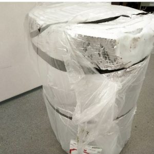

  2. 浮动浮雕员||#4
    我刚刚在eBay上拿到4'x 50'x 2“卷的液体聚酯。$ 210交付。外层有点磨损。这是我看来的讨价还价。
