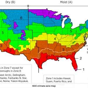

我想知道你们谁能帮我弄清楚迷你分体系统的加热负荷。最近,我搬进了康涅狄格州南部一所1900平方英尺的百年老屋(我不知道是哪个气候带——每次我试图弄清楚时,我得到的信息都是关于“植物耐寒”区)。我们现在用的是天然气加热循环散热器,但我的粗略计划是在一楼安装三菱超热迷你隔板,在二楼的卧室里安装循环电动脚板散热器(夏天还会加上空调)。我们刚刚安装了一个8千瓦的太阳能阵列,每年大约产生1万千瓦时(我们也有净计量信贷)。现在一年的家用电量大约是6400千瓦时,所以我们每年有额外的3600千瓦时的太阳能生产,我们可以用来取暖和制冷。房子里唯一使用的煤气是:空间供暖(燃气锅炉到散热器)和炉子。我的最终目标是给家里所有的东西通电,彻底拆除所有的燃气电器和连接装置。所以,当我们在楼下安装超热的微分裂器和在楼上安装电动循环散热器时,我希望这能处理100%的热负荷,而不需要燃气锅炉作为后备。

    基利·雅克||#5
    使用附上的气候区域信息。
