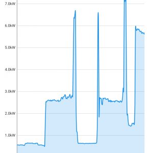

  9. BFW577||#12
    可用于获得极其准确的热损失数量的电力监视器。在转换为迷你分裂之前,我将一个送到我的油炉上并记录了整个冬天。看起来我的80k BTU油炉每小时有多长时间都很简单。然后我从外部温度下进行了图表。例如20度我的油炉每小时跑15分钟。15分钟的运行时约为20k BTU。
    使用这种技术,我将我的迷你分裂完美地缩放。
    1. 德克莱亚州||#21
      这是要走的路。您是否有您使用的显示器的链接?
      谢谢。
      1. BFW577||#25
        我使用Efergy Engage Hub。它的价格达到125美元,一套传感器。我买了额外的传感器来监控我的太阳能和迷你分裂。它以15秒的间隔记录数据。
        这是我的干燥器AP的随机屏幕截图。您会看到类似的源自每小时的热源。
        1. CollieGuy||#29
          我们有三个Efery Aggage TPM监视器,一个用于我们的主饲料,一个用于我们的两种导管迷你分裂中的每一个。这为我们提供了一个非常准确的能源要求的图片,但不能测量它们供应的热量,也没有延伸,我们的家庭的热量损失。为此,我曾在2018年2月的一周内运行我们的燃油锅炉作为我们唯一的热量来源,并与下面的Mazoutman Monder追踪其消费,以及我们的Netatmo气象站的室内和室外温度。
          在这一百六十八小时的过程中,我们使用了112.87升燃料油,平均室内和室外温度为20.1°C和-1.9°C。这是一个平均为每小时0.67升或5.95千瓦时(e)的热量,在83%的情况下。如果这些数字或多或少是正确的,这将我们的家庭的热量损失为每°C的0.270千瓦(52岁,2,700平方英尺。Cape Cod没有被动太阳能增益,因为沉重的阴影而言)。
