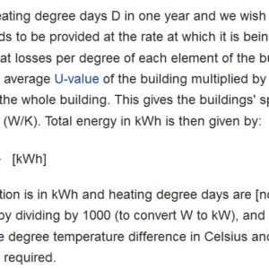

    查询您所在地理位置的加热日(HDD)。
    HDD提供了一个简单的指标来量化特定位置的建筑在特定时期(例如特定的月份或年份)所需的供暖量。结合建筑围护结构的平均u系数,HDD数值提供了一种粗略估计该时期内加热建筑所需能量的方法。
    下面是维基百科的更多信息。

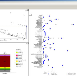

    看看美国政府的免费程序BEopt
    如果你输入数据,程序将考虑当地的天气数据,从最近的机场,大小和方向的每面墙,窗户和门。如果你输入你的成本每平方英尺几个不同的R值墙连同你的贷款利率。该程序将从左到右绘制能耗最高到最低的选项图,每个选项的垂直月成本最低在底部。
    我们可以放心地假设,R值最高的墙会在右边,但它也很可能在图表的顶部,比左边的代码构建选项有更高的月成本。
    我的猜测是,在这张图中,让某人的计算机在10或20个小时内保持100%的CPU周期。这张图是我在谷歌的帮助下找到的。
    Walta
    马丁Holladay||#8
    任何对BEopt感兴趣的GBA读者可能会想要阅读我在2011年的评论。以下是链接:BEopt软件已经向公众发布.
