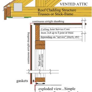

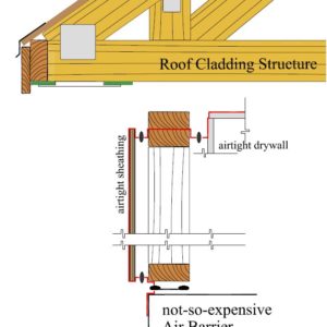

  27. 5C8RVFUWEV.||#27
    我喜欢把地板桁架作为平房的天花板。当然,那也行,在上面增加脚后跟桁架……当然,我的出价会告诉我,如果我是错的,或者任何一个当地的人都愿意这样做。
    我喜欢你的#21绘图,约翰,从墙壁上连续鞘,然后密封(在地板/天花板桁架上)。
    现在我想知道护套需要是胶合板(渗透率),或者它是否可以是OSB。用纤维素在它上面的内部和室内空气中......但在我没有我之前错了?
    方法似乎更简单,可扩展,更高的OSB成本与Sportrock大致相同。它可以从阁楼中密封,而不是必须处理下面的起伏型锭剂。
