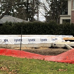

地基和外墙在冬天剩余的时间里可以裸露吗?
scottwoodward|发布一般的问题在
我打算在外墙上安装刚性的R-10绝缘材料,我正在考虑下一步的回填。不幸的是,我现在并不完全相信我的土豪和基金会承包商告诉我的。
最初的计划是使用现场的填充物,大部分是沙子,典型的新罕布什尔州土壤(很少,如果有粘土的话)。然而,在这一点上,我们经历了更多的雨比雪和温暖的温度在上周,所以现场的一切都是超级潮湿。我不愿意卡车更多的填充材料,因为我刚刚收到了早些时候卡车来的材料的账单。
如果我在春天之前不开始裱框,底座和外墙可以裸露吗?有没有办法在不回填的情况下保护地基和墙壁?(当然,坚硬的绝缘材料会有帮助,但那样绝缘材料也会暴露在外)。
    阿曼德科博||# 1
    你清洁过的粉底照片看起来很棒。在应用液体闪光的存根,正如在另一个线程中提到的,我会离开基础,直到你有好天气回填,我不会安装绝缘。暴露在外的混凝土不会造成伤害,但要确保远离地基的排水系统良好。没必要着急。
    1. scottwoodward||#2
      谢谢阿曼德。所以,只要我把周围的排水管装好,就可以让墙壁和底座暴露在外了吗?我担心的是,即使地基是在48英寸的霜冻深度,但地基可能会受到冰冻和隆起的影响。不管怎样,当我在准备墙体隔热材料时,我注意到在我为周边排水管铺设的砾石顶部的底座周围有一到两英寸的冰,但在冰下有流动的水。

        马尔科姆·泰勒||# 7
        斯科特,
        这不是我们在另一个话题中讨论过的车库吗?我从照片上看到你已经把地基墙回填好了,所以沃尔特不用担心横向移动。不知道你的承包商为什么要安装窗台板。它们绝对不会增加力量。
        暴露在外的地基是否会在寒冷的天气中隆起是一个悬而未决的问题。把它们暴露在外面当然是有风险的,特别是如果有水池的话。查理建议的临时绝缘材料可能是最好的选择。
