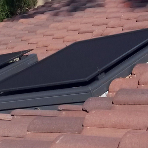

    我认为您不需要隔热材料,您需要挡住太阳射线。
    如果您愿意上屋顶以使它们向上和向下,外部阴影将发挥最佳作用。
    https://www.arizonaskyshades.com/
    在内部蜂窝阴影上可以很好地工作。
    https://www.selectblinds.com/custom-skylight-shades-blinds.html?productId=902&width=18&height=42&colorId=9488&K=Color%7C23&gclid=Cj0KCQjwnv71BRCOARIsAIkxW9EguymuZ0Ux4EtQTNQVpGdkq90wnChlNkoq1ZtTZ-iTX3NBIHzzAhQaAi_DEALw_wcB
