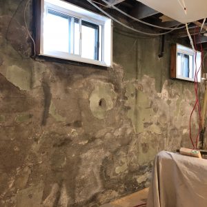

我们在蒙特利尔有一栋建于1923年的房子,它已经浇筑了混凝土地基,正在寻求重新装修地下室。我们拆除了现有的石膏板和框架,以便检查基础并添加绝缘材料(不存在)。混凝土基础墙显示出一些潮湿的迹象(剥落,一些花絮),但考虑到它的年代,总体上是良好的(没有裂缝,水渗透,非常坚实)。我们请了一位地基专家来检查,他说地基之所以完好是因为没有绝缘材料,所以房子的热量使混凝土墙在冬天不会结冰。他警告说,如果我们把墙壁隔热(打算使用喷雾泡沫),我们基本上就会阻挡热量,使混凝土结冰。如果我们不首先采取措施保护它免受外部湿气(橡胶膜,排水板,排水管等),这将导致它的恶化。这样的项目将是一项重大支出,我们目前无法承担。所以我的问题是,在这种情况下,隔离墙是好还是不好?我知道基金会公司在这里出售他们的服务是有既得利益的,但我希望在这个问题背后可能有公正的研究,并感谢任何建议或参考。

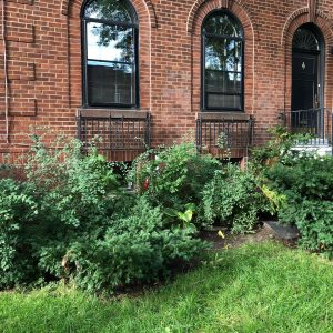

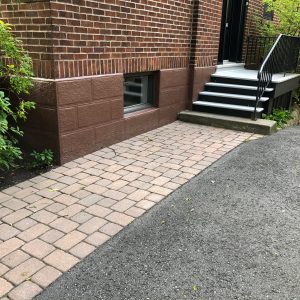

    地下室高于地面3英尺,低于地面5英尺。这里有一些室内和室外的图片。谢谢你的跟进。

    看起来像是CMU的粉底。

    很难说这是什么类型的地基。很明显,它的CMU块在墙的外面,但它看起来像是混凝土墙从里面倒在CMU块上?-根据它的外观,2x6或2x4的模板被用于浇注,而不是在CMU中使用的泥浆涂层。不过也说不清。

    谢谢大家的回复和建议。我想澄清的是,基础是浇筑的混凝土,而不是CMU。外面的装饰看起来像石头块,但那只是装饰。

    这栋建筑是20世纪20年代的吗?看起来很像用木材浇铸的混凝土。看起来像石头的外部可能是铸成钢铁的形式。那是很老的混凝土了,但我还是怀疑它会被冻坏。我完全同意你当地的人关于把它晾干的建议,但只是在一定程度上把大量的地表水拒之之外——排水沟,长延伸的落水管,尽可能远离建筑物。这总是一个好主意。但如果你把内部隔离起来,可能几乎没有损坏的风险。外面的混凝土结构和平房在潮湿和冰冻的条件下也能做得很好,只要不被融冰剂浸湿。
