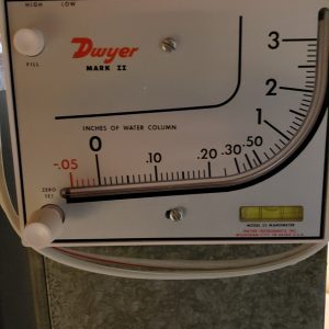

    我用压力计监控我的过滤器。我使用50美元的旧学校Dwyer Mark 3,它很棒。当过滤器加载时,您可以观看压力下降。在有重大限制之前,您会感到惊讶的是一些过滤器可以走。在不必要的昂贵过滤器中储存我的吨位。
    我只有1英寸的过滤器,但我在大小测试每个盒子存储过滤器中。我惊讶地发现Filtreete 1900 Merv 13实际上有最低的压降。更便宜的MERV滤波器实际上有更多的压力下降。

      我对使用压力计有一些问题。
      1.你用新的Filtreete 1900获得了什么压力下降?
      2.您在哪些测量更改过滤器?
      3.您是否只需将塑料管插入过滤器的每一侧的孔中?
      4.在管道末端有金属尖端吗?我已经看过一个马克二,它刚带塑料管。

    最简单的解决方案是从一个“过滤器到3”或4“厚褶皱滤波器,这具有更多的表面积,有助于抵消上面提到的#1问题。我使用了大褶皱滤波器系统到4月份的工作良好,但需要使用他们的特殊住房。如果您只是迈出了更厚的纸质套装过滤器,您有时可以修改现有的过滤器插槽一点以使用更厚的过滤器。任一替换选项基本相同事物。
    顺便说一下,如果你使用BFW577提到的压力计,并且在安装新的过滤器后立即检查,你可以得到一个基线压力读数,然后可以跟踪。如果你对这个保持一段时间的跟踪,你可以使用压力计的读数来告诉你什么时候需要更换过滤器,而不是仅仅按照时间表更换过滤器。如果你发现你能够安全地延长更换过滤器的时间,这可以在一段时间后为你节省一些钱。我一直向我的客户推荐这种方法,因为它通常可以节省很多钱(我的客户是数据中心的操作员,有时在他们的空气处理系统中有数百个2平方英尺的褶皱过滤器)。
