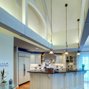

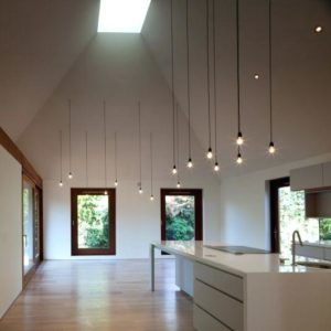

    马丁·霍洛拉||#4
    达斯汀,
    理想情况下,天花板上不会有凹陷的罐子或电子盒。
    如果在天花板上有几个电器盒,它们应该是气密箱,尽可能浅。
    新的煎饼式LED灯具是一种可能。然而,照明设计的第一条规则——尤其是任务照明——是确保你的灯具尽可能接近你想要照明的区域。把固定装置放在高高的天花板上通常不是一个好主意。
    一些照明设计师使用吊坠来解决这个问题,甚至在大教堂高高的天花板上也是如此。下面的照片可能会给你一些想法。

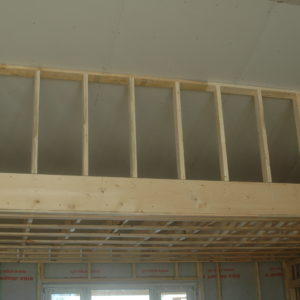

  5. 斯蒂芬希海||# 5
    我们在大部分房子里都有大教堂式的天花板,采用了高后跟剪刀桁架。我们沿着房子的北侧(厨房、浴室、机械室)把天花板放下来。我们在8英尺4英寸的天花板和大教堂隔热天花板的底部之间设置了一个公用设施追逐。它为我们提供了一个放置管道、hrv管道、电线等的地方。我们可以在柜台和岛上面安装一些凹进去的罐子,因为这些罐子在空气和绝缘屏障里面。
  6. 达斯汀·P||#6
    感谢所有的建议。斯蒂芬,你可以发布照片的任何机会吗?我有点困难地描绘了你描述的内容。
    -Dustin.
  7. 斯蒂芬希海||# 7
    达斯汀 - 这是从起居区朝向厨房的框架的照片。在安装任何分区之前,天花板被干燥。框架的螺柱墙高约4英尺,当你走向外墙时几乎没有逐渐变细。电工和水管工使用了几乎所有接线和管道的空间。我还附上里面的照片,稍后拍摄。底部照片向厨房上方的空间看。
