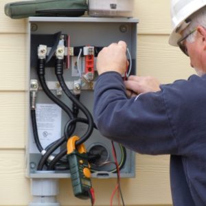

  6. 丹尼尔·恩斯特||#6
    房子将有一个地下服务连接,直接埋电缆。我听说当地的公用事业公司会在电缆接近房子(20英尺左右)的时候把它放在管道里,他们会密封这个过渡,防止泥土、昆虫等进入。
    NEC要求在进入的跑道/管道上密封,以防止昆虫,老鼠等. . . .还可以防止潮湿的空气进入电柜,在组件上冷凝,导致连接退化。
    但电力公司的密封装置并不能阻止空气从电表的底部漏进通往我的维修小组的管道。所以我希望用管道封条。然而,我所交谈过的人都没有听说过在服务面板入口使用它,我也被警告过管道内的热量聚集(模糊的安全担忧)。很难得到一个直接的答案……
    我不打算用太阳能。现在我正在寻找一个热泵热水器,它应该在这种气候下工作得很好(在一年的大部分时间里,冷却和除湿将是一个好处)。我希望使用Airgenerate集成单元;与其他车型不同的是,这款车的废气可以通过管道输送到另一个房间。我打算把排气管倒进厨房,就在冰箱的正上方。
  7. 丹尼尔·恩斯特||# 7

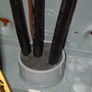

    卢卡斯-我附上了几张应用管道密封的照片。
    当地的电力公司允许我在仪表底座/维修面板管道内安装密封胶。密封胶就像一个硬面团。我必须预热材料,使它更容易操作。
  8. 卢卡斯·杜兰德7A||#8
    丹尼尔,谢谢。
    看起来不错。
  9. Aj Builder,纽约上州6a区||#9
    已经使用管道密封三十年了。所有的电穿透,是的,交流线路。伟大的东西。
