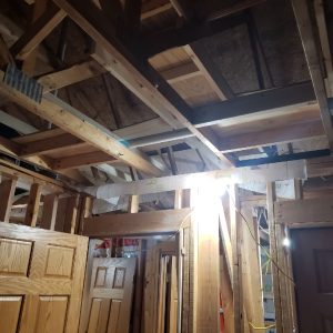

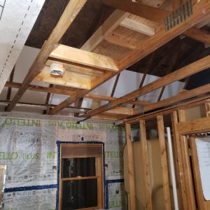

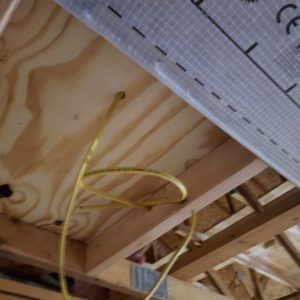

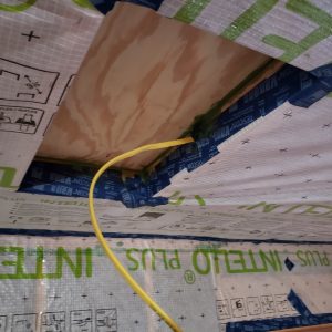

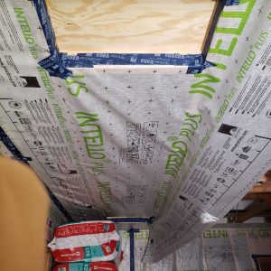

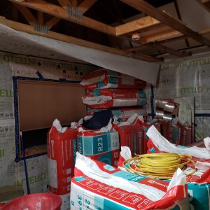

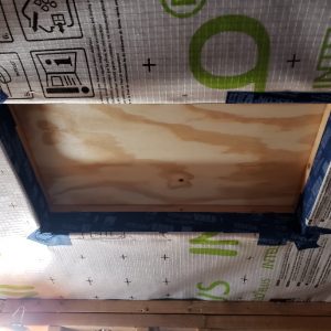

    我在桁架下有intello,然后用2倍和1/2“胶合板框出区域,我计划有固定装置。我在做我自己的布线,所以密封渗透只是正常的我。如果出现任何变化,也不会透露任何信息。在所有的intello是起来,我计划使用1x,以避免孔进入膜。我不打算保温,直到石膏板,任何洞都可以找到更容易。
    使用2x将更容易保持内部的电线,除了在隔断墙连接处,我未能确定一个好方法来做到这一点,没有非常尖锐的弯曲。我将从上面把几根电线粘在墙上。
    因为这些照片已经拍好了,明天我可以拍更多细节的照片。
    1. 汤姆惠勒||# 7
      我还需要填塞一些角落。绑带将垂直,因为我使用冰球灯,我将能够有显著的摆动空间,我削减石膏板洞安装他们。

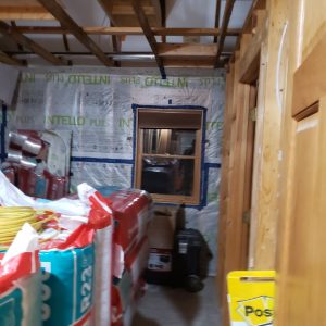

    我在一些项目中使用了2x绑带,我个人喜欢这个细节。住宅的设计使内部没有承重墙。这样就可以完成所有的捆扎,然后建造隔墙。和我一起工作的电工明白我们想要达到的目的,在钻井时小心翼翼,不要戳到洞。订书钉上有一些小洞,但我没能检测到它们周围有漏气,我肯定有漏气,只是不足以检测到。天花板空气控制层上唯一的洞是管道/氡通风口和浴风扇/HRV管道。所有的房子都有平地地基。我们使用了一个静压桁架的任何管道系统,热泵线路组,需要运行在天花板。最后一套房子的价格为0.75 ach50。你可以在这里阅读更多//m.etiketa4.com/article/air-sealing-an-attic-in-a-cold-climate

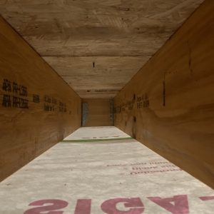

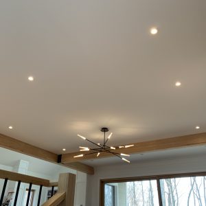

    我有一些平屋顶部分与外部绝缘和密集的内部包。我使用Siga Majrex作为额外的保险,以尽量减少水分迁移到纤维素。因为我需要添加灯光,不想有任何穿透到Siga,我用2x3的网格模式添加了绑带。我用双面胶带将Siga粘在LVL的底部(由于负载问题,我们不得不在这里使用LVL),然后我将第一层2x沿LVL的底部和第二层垂直。我的电工将他的电线连接到第一层,我使用了适用于服务腔的无外壳LED,以及一个连接到带子上的天花板盒子的中心灯具。
