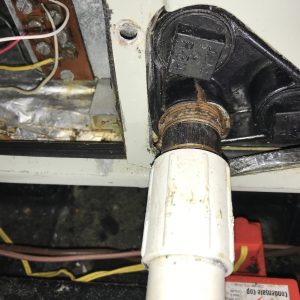

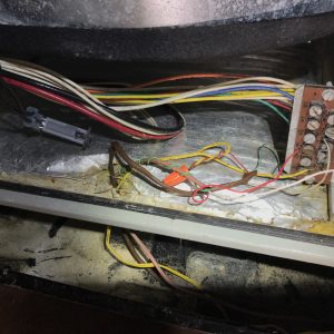

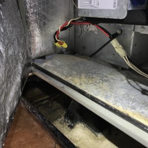

    关于冷凝水是机组进水的原因:我附上了两张照片。其中一个显示了现在明显破裂的冷凝连接(由金属制成),以及空气处理程序的内部视图。最接近边缘的绝缘部分是保持湿润时间最长的部分。我不知道为什么,但可能是因为那里有一个小唇,水可能在那里聚集,没有足够的空气进入它,所以它不会干。有可能是处理程序内部的空气冷凝在单位的墙壁上,并沿着边缘运行到底部绝缘,使它潮湿。而我接触空气处理器内部的机会非常有限
    关于水备份的其他原因:我一直怀疑破裂的冷凝水连接不是水备份的唯一原因。冷凝水管道是我的前排水沟的重力供给。紧急冷凝盘和内部冷凝盘都连接到同一条线路(我不喜欢,但我不确定考虑阁楼的布局还有什么其他选择)。我想知道管线是否排水太慢,这也会导致水回流到机器中。

    你的问题是温暖潮湿的空气从你的房子上升到系统中,在管道和其他东西上凝结。我怎么能这么肯定?看看中间图片中接线板上的螺丝,看看它们是如何被腐蚀的?这是因为潮湿的空气也在他们身上凝结,其他一切都在凝结(例如,上一张图片中的检修面板)。
    当沃尔塔描述时,您可以装配一个系统来运行鼓风机。获得“捕捉恒温器”,这只是一个独立的加热恒温器。将其安装在您认为是最冷的位置的管道上,并将其连接到24V恒温器连接面板上的风扇连接。将SNAP恒温器设置为上方预期露点的东西。现在将发生的是,随时随地在远低于您设置的温度时,恒温器将关闭触点并激活鼓风机,然后将鼓风机关闭,当事情达到足够的热量时。这不是很有效,但它可能会起作用。
    如果凝析油管线以振动的方式运行,就能解释任何裂缝。在刚性线和装置之间的一根一英尺或更长的柔性乙烯基管将作为一个柔性接头,应该可以解决这个问题。

      我认为你在图片中看到的一些白色残留物是我在设备内部喷洒的模具控制。根据标签,模具控制应该允许在表面干燥,以杀死模具和阻止进一步的模具生长。那些螺丝(和电线)上的黑色是我弄不下来的模具。
      这只是我们在这所房子里的第二个冬天,但这两次,我都在冬天之前用气泡包装和胶带密封了回收站和供应站,以防止空气迁移到那里并冷凝。所以空气可能在过去到达那里,但现在不太可能发生。
