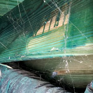

    这是一种被刷过或喷过一层厚厚的液体,覆盖在爬行空间里的所有东西上。它是在管道工作,铜管,砌块和木材。不管它的用途是什么,它似乎都太过了。

    这看起来像是白蚁疗法。可能是硼酸盐溶液。其实没什么好担心的,更多信息可以在这里找到:http://www.caloakstermite.com/preventamite/wholehousetreatment.html
    这种处理方法只需要在木材上进行,但使用它的人可能只是草率,不小心把它溅到或喷到其他东西上。

    涂层看起来像一种铜基木材防腐剂。
    这个链接是一个现代版本。
    https://www.menards.com/main/paint/exterior-paint-stain/exterior-wood-toners-and-clears/wood-toners/woodlife-coppercoat-green-wood-preservative-1-gal/1901/p-1444452898274.htm
    有一些非常讨厌的木材防腐剂唯一的方法就是花钱让实验室对样品进行分析。
    如果是1980年以前的,铜、铬和砷是可以预期的。
