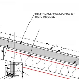

    I'm revisiting this roof assembly to avoid foam, both sprayed and rigid, if possible. A roxul tech recommended using Roxul Rockboard 60 rigid insulation board in place of polyiso on exterior roof insulation. In the rafter cavity below, I have this drawn as R-22 batts, but in this roof I'd prefer to use a blown-in insulation, maybe fiberglass, to fill all the voids. Will this work as a compact unvented roof?
    第二个问题是,如果我可以发泄部分屋顶怎么办?这所房子有一个室友,北面的屋顶飞机主要在阁楼空间(卧室掉落的天花板)上,楼上的登陆/走廊上有一些大教堂天花板。如果我用2x2毛皮,我可以在走廊天花板上创建一个通风孔空间,并使用R22 Batts。在阁楼上,我会使用吹散的松散填充纤维素/玻璃纤维,但在after子中没有烤面包,只是打开通风。屋顶甲板上仍然有刚性绝缘(Roxul ??)。我会隔离阁楼空间和走廊之间的墙壁短部分。这种发泄策略会起作用吗?
    附有两个施工细节。任何反馈都赞赏。谢谢!

    菲尔,
    如果要创建通风屋顶组件,则所有绝缘材料都必须位于通风口通道的内侧。如果您邀请两层绝缘材料之间的室外空气,如下面的细节所示,您将在通风口通道的外侧进行绝缘材料一文不值(因为在冬季,您邀请了冷空气进入三明治的中间)。
  8. 菲尔·布特尔(Phil Boutelle)||#8
    感谢马丁,这很有意义。由于大教堂的天花板部分没有足够的空间将其折叠到2x2以上,因此我将使整个屋顶发明,并将隔热层保持在甲板上和after子上。在卧室上方的三个阁楼空间中(由上方的倾斜屋顶创建,卧室的平坦天花板),我是否应该包括供应并返回HRV,也许每个空间之间都有注册表?
    如果我使用第一个细节,在屋顶上方有刚性的roxul,并且在发明的after液腔中(安装在屋顶甲板的底部安装了齐平的腔)中的空气渗透性纤维隔热材料,在此组件中,空气屏障的最佳位置不是什么?我需要任何地方的蒸气屏障吗?看来我的屋顶可以朝任何方向变干。我已经阅读了有关Intello智能蒸气屏障的信息,但不明白/为什么在CZ中的这个组件中需要它。
