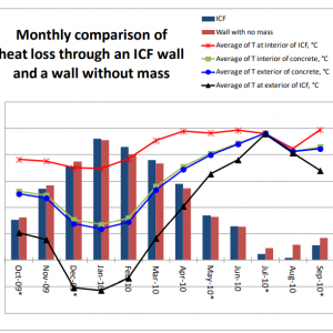

  1. SLEaton||#1
    这是我找到的最接近的。在组装质量和壁性能更好的地方,内部和外部质量温度并不能让我相信质量与ICF绝缘厚度一样重要。所以我想,更薄的宽度混凝土墙与更多的EPS绝缘是我倾斜的地方。
    迈克尔·玛蒂||#2
    在几乎所有情况下,隔热材料的性能都优于热质量。有一些例外,但不是温度相对恒定的地方。我会选择额外的隔热层,减少混凝土的使用,这对全球变暖也有很大的影响。根据细节的不同,你在混凝土的哪一侧加额外的绝缘材料可能都不重要。
