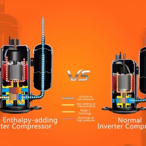

    在youtube上找到了一个Gree的视频。他们叫它2级加焓逆变器压缩机。我想也叫强化蒸汽喷射。看起来在非常低的温度下某种阀门打开了,改变了制冷剂的方向,就得到了第二阶段。
    所以在温度低于17度的时候,它有一个在1200-2400瓦之间运行的第二阶段。当温度超过17时,它只会上升到1200瓦。

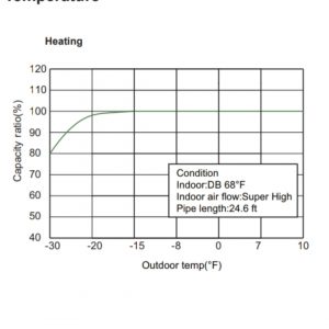

    这似乎大大扩展了低环境输出。根据容量表,这台机组的最大额定热量几乎可以达到-20度。

  6. BFW577||#10
    提交的加热容量表为3071-18766 btu。这是一辆12k的车,所以我想在天气温和的时候,产量可以达到18k。演出给我留下了深刻的印象。这东西能给你带来很大的麻烦。

    1. 理查德·莱文森||#12
      我相信提交表格的能力是基于他们在47ºf的产量,所以肯定是温和的天气,但大多数好的寒冷天气单位仍然可以输出大量的热量,即使温度下降。
      格力的我从未见过数据单位,但我知道富士通12 rls3y(名义上12 k单位)仍然可以扑灭15 k的热量在5º和近17 k的热量在5ºF .有点更强大的比你格力评级,因为它可以把22 k在47ºF,但基于能力图表你发布,如果你的设备容量在个位数的天气里也不能超过12K,我会很惊讶的。

    1. BFW577||# 15
      我认为它。它基本上运行在温和的天气50%的产能过大的压缩机。在极端寒冷它利用额外的容量。我发现自己居然额定功率为18777个英热单位以47度拉伸1500瓦特。
      为12K蓝宝石单元的NEEP数据充满错别字和不正确的,但在47度的数据是正确的。格力文献声称到在-22 90%的容量。

  8. 沃尔特Ahlgrim||# 16
    每当我读到这个线程我说咄称号。
    你花了额外的钱,让热泵在低温下工作。是的,它消耗更多的能量你想要免费的午餐吗?
    你会吃惊学习煤气发生炉使用更多的燃料,当它是外面冷?
    我猜当它降到-15°时,你会看到它连续几个小时使用2.4 kWh。
    我不认为这是一个两阶段系统,运行速度不是增加使用电力的驱动因素。当外部温度较低时,打开一个阀门,一些制冷剂通过压缩机两次,因此压缩机工作更努力,使用更多的能量,使它能够转移热量,否则它不能。
    沃尔塔

        阿尔卑斯山脉||# 20
        从我的蒸气喷射的理解是,虽然它在低温下提供了更多的能力,它在它的低效率在其他时间成本。这就是为什么你不想在温暖的气候的超热单位,或者如果你使用的是它只有的A / C。
        听起来,格力的机组有一个选择阀,可以在较温和的温度下作为标准压缩机运行,在冷的时候作为两级蒸汽喷射装置运行。我觉得这主意不错。
        你没有看到大国的原因是压缩机不需要硬的单级模式提供其额定BTU运行。
