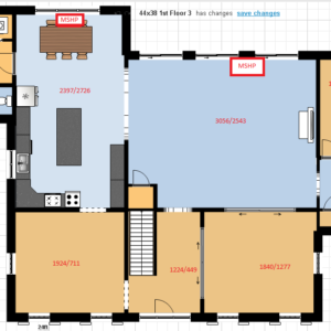

为了帮助开始对话,我附上了一个关于一楼的想法。我已经包括了每个房间的加热/制冷负荷。我还放置了两个迷你分裂墙单元(MSHP)在两个位置。我喜欢这些单元的位置,因为它们位于热量获得和损失最多的房间里,而且它们能够相当清晰地从后到前拍摄整个房子的深度。我不知道的是是否会有足够的热/冷进入旁边的房间。尤其是客房和浴室。
如果这不起作用,我的另一个想法是在大房间的中间安装一个天花板单元(露出头部…不凹进),并将其对准客人的床和浴室。那么,人们担心的是厨房中的单元是否会影响该单元(换句话说,它们是否会靠得太近?

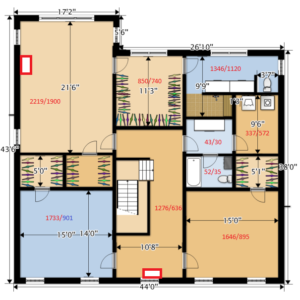

二楼比较复杂。我想知道两个头是否也能在这里工作,一个在主卧室朝向壁橱和浴室,另一个在中央大厅。问题是,中央大厅的头是否会把热量/热量转移到卧室,还是直接从楼梯上下来。另一种选择是将中央大厅和主衣柜的天花板降至8英尺,并通过管道通往卧室和其他房间。
