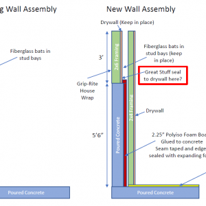

    最后看看有没有人有什么见解。我附上了现有的墙壁组装和我的提议完成版本的图像。
    彼得·恩格尔||# 7
