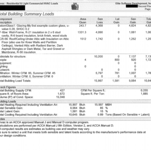

    我有他检查结果的副本,我想我可能发现了问题。但首先让我说,在真正理解我所做的事情方面,我已经力不从心了,我对你们一直以来给予我的帮助感激不尽。如果没有你们的指导,我不知道我会在哪里。是啊,我会住在有大型暖通空调系统的最低标准房子里。
    不管怎样,请看下面我认为能说明问题的内容。第二个故事的结果并不是太离谱。他的热/冷负荷比我的高(他的热/冷负荷是15.9 /10.6,而我的是9.5 /6.8),但考虑到所有的变量和未知因素,它们仍然非常接近。例如,我的Man.J。计算器没有为我的墙结构提供选项,所以为了获得目标R值,我不得不忽略结构,选择ICF来达到R35。看起来他的软件也有同样的问题,他只使用了2x6螺柱和一个R6板。我的可能有点低,他的可能有点高。这对我来说没什么大不了的。最重要的是一楼。

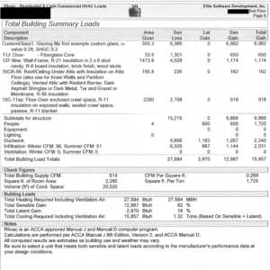

    根据我的计算,第一层的荷载是15k/9.6k,但他们的计算是27.5k/15.8k。这是一个巨大的差异。但当我进一步思考时,热/冷的比例是相同的。几乎翻倍。所以这可能不是热负荷的问题,而是其他问题。
    我看一下下面的输入。看起来管道系统和渗透系统有大量热量流失。我无法知道这两个因素会损失多少热量,但他的结果显示大约有12k btu。这似乎过度。我可以通过使用无导管装置来消除一半的损失,当然,我将有一个非常紧凑的家,所有的胶带和空气密封我们将会做。所以我怀疑我能否完全消除这两个因素造成的损失,但如果我能将损失减少一半以上,供暖负荷就会降至接近我大胆估计的水平。下面的R壁也有同样的问题。
    我是不是说错了?
    ETA:在另一张表上,他的冬季渗透是“0.28 AC/hr (96 CFM),建造:半紧密”我不确定我应该期待我的渗透,除了非常紧密,低于3ach50。不知道怎么翻译。

    谢谢你的回复,查理。我知道会有一些渗透,但我没想到会有那么多。我的理解正确吗?它说的是,一个风扇运行96 CFM的排气将为2200平方英尺增加6.5k BTU的热负荷?听起来对吗?

    达纳,你摇滚!是啊,我觉得那很high…这还只是一层的。二楼还有5.7k BTU的热量损失。
    参考城市是肯塔基州的列克星敦(40508)。
