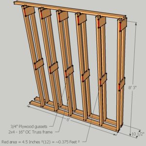

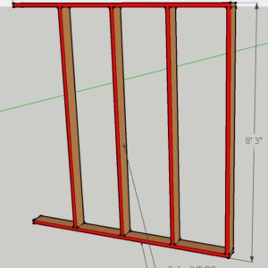

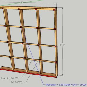

在以下示例中,我在框架成员的外部绘制了红色,这些框架成员从信封的一侧到另一侧都有连续的路径。比较每堵墙上涂漆的红色的总面积表明,桁架壁只有约6%的标准2x6壁的热桥接。
它甚至还要少。

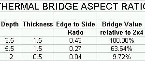

与电路短路不同,当热短裤实际上短时会产生更多的能量路径,因为外部流量量取决于长度和纵横比(边缘与侧面区域)。与电力不同,热量在3个维度上移动到“导体”。
因此,为了精确计算,您可能会按照裸露的面积比和桥梁效率(边缘与侧)比率进行多个。

一个“穆尼墙”示例:
我懂了。
因此,如果我仍在想像相机,纵横比的效果将是调节我“看到”的“短裤”的亮度?
有时在隐喻中说话是“麻烦”。
我同意“像山一样思考”是最好的。
arghhh ...
您的插图显示的是一个简单的交叉墙壁,至少从70年代开始就使用了,主要用于翻新项目(我于1982年在波士顿的肠道康复中使用了它)。它在80年代发表的超级绝对书籍中提到。
“ Mooney Wall”是该框架系统的一种变体,该变体使用粘在绑带和密集包装上的Insulweb。但是,蒂姆·穆尼(Tim Mooney)因发明了增加绝缘腔深度和减少热桥的交叉盘架方法而值得信誉。
