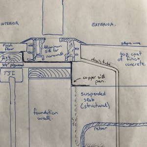

我有两个问题,关于我们正在建设加拿大温哥华(气候区4C)外的新家覆盖天井。我们想具体的天井地面要与室内装饰地板齐平,所以外出时有没有一个显著的一步。天井被覆盖,所以雪和雨不应该是一个严重的问题。混凝土板悬挂在自由排水砾石床。
我的建设者不冲洗甲板不确定是否是允许的,但我相信,我以前在这里看到他们。我有一个问题,在我们的建筑围护结构工程师,但想在这里问这个问题,看看是否有人已经知道了答案。
我的问题是:
1.该BC建筑规范允许的甲板是与完成地面齐平?
2.是我下面所示与铜闪烁,引流管一个很好的细节?

  2. Peter_R||#2
    感谢您的答复,马尔科姆。我很高兴地听到,冲洗砖是允许的。
    基脚已倒,最基础墙的形式和螺纹钢到位。在这方面的基础墙钢筋有一个额外的排弯曲90度,打造4寸窗台的桥面板到后坐(即楼板将在后面倒)。建筑商打算倒在接下来的一周基础墙。
    我意识到几天前,该建筑图纸显示出阶梯式下降的天井,但我的妻子和我有它在我们脑海中的天井是齐平。所以我试图让这个整理出来的基础墙倾前,希望有一个就可以实现平甲板我们想象一些合理的方式。
    怎么样,如果除了细节我发现,我们也把某种引流管的基础上壁和悬浮平板之间,如图所示(也许添加下面的地基墙倒第二闪烁)。这将创建有点类似,如果楼板不连接的作用。
    你有关于如何最好的任何其他建议,以使这项工作,假设我们说干就干,浇基础墙作为目前与悬浮板坐在4" 窗台计划?我只是讲这对我们的建筑围护结构工程师,周二,但我想知道我在说什么,当我与他会见。
    最好的事物,
    彼得
      马尔科姆泰勒||#3
      彼得,
      我担心的是,小的引流管可以阻止那后果将是内部完成的地板,它不是由窗台锅保护的损害。

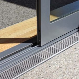

      我赞成这仍然课税进行清洁和检查排水系统。我将建立一个沟槽排入通过几个2" ABS管材通过结构板连接完成顶板事情是这样的:
      1. Peter_R||#4
        我看到你点 - 你担心的是可能要进来散水,而我以为甲板的斜率会解决这个问题。我喜欢可维修的漏极想法(沟槽漏极连接到几个1-1 / 2" 穿过结构拍击ABS管道)。这听起来像我可以作出这样的工作,而无需改变它的4" 基础墙的壁架。
        在开门,它是墙,而不是旁边的区域,将类似的排放是必要的?我认为答案是“不”,因为闪烁可以延长了墙,以保护内部。你会同意吗?
          马尔科姆泰勒||#5
          是的,我想象着一个窗户清洁工谁决定先用清水冲洗软管窗玻璃下来。
          我同意闪烁应该保护的墙壁罚款那里没有门。
          一个问题虽然是有三种材料都在接近使用的电规模的不同部分。混凝土,铝门框和铜闪烁。他们需要分开,或者使用其他材料,以避免腐蚀。

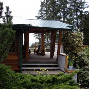

          你可能会认为这将简化事情的另外一个替代很多是替代塑料垫片摊铺机的顶板。摊铺机下方的空间是一个平面排水,您可以轻松地删除它们做任何必要的维护。
          这是我用他们在通过膜稍微不同的情况下甲板的照片:
          1. Peter_R||#8
            这是一个美丽的家(和院子)!
            我们将牢记这个选项。再次感谢。
