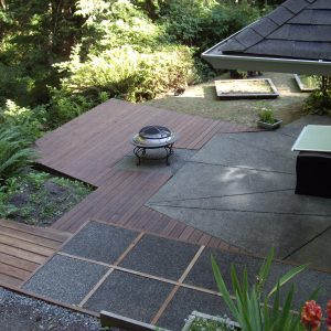

      你可能不想要一副牌,否则你就不会问这个问题了,但混血儿呢?你可以有一个离房子几英尺远的天井和一个小宽度的平台连接平顶入口到它。
      由于不同的原因,我最终得到了一个混合露台。这是从我楼上的花园往下看的景色。
