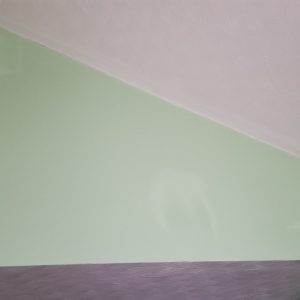

刚在俄亥俄州东北部买了一栋2001年建的公寓,于2021年1月15日搬来。安德森有400扇窗户,里面每天都有冷凝水,还在滴水。室内湿度在55%左右。今天早上醒来的时候,外面有15华氏度,教堂客厅的一面天花板上凝结了水汽,也就是里面的墙壁。另外,一半的公寓是建在木板上,一半有地下室。即使有74度的恒温器,平板上的房间仍然很冷。请帮助! !

    “客厅里教堂天花板的一面墙上凝结了水汽,也就是内墙。”这是什么意思?你是说天花板内部有水汽凝结吗?它是统一的,条状的还是其他的?

    感谢您的回复。图片显示白色的天花板,绿色的是墙壁,你可以看到大约3个较亮的点,这是凝结的区域,正在滴水。结构很紧凑,自从我的第一个帖子以来,我发现两个浴室的通风口都排到了阁楼上!但是,即使几天不使用浴室通风口,每天的窗户上也会出现大量的冷凝现象。谢谢
