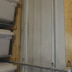

我有一个房间,外面有一面墙,外面是钢壁板,里面是钢。天气下降到零下20度。问题是,内部的钢墙凝结得太厉害,水会流过地板。我确实把房间的温度控制在88华氏度和45到50%的湿度。我在找能阻止钢墙上凝结的办法。我想给内墙喷上泡沫。我可以在外墙喷泡沫,但我不喜欢在化妆品上那样做。什么好主意吗?谢谢你的帮助

    我在明尼苏达州北部。我认为它们是10英寸的墙,有1个隔热垫(我认为做得很差),我实际上有时会看到墙的底部结霜。我不能降低温度或湿度我在里面养蜡虫。所以你觉得在里面的钢墙上喷泡沫会有用吗?有多厚?谢谢

    墙是平的吗?你能牺牲8到10英寸的内部空间吗?

    不,它有肋纹。不,架子是挂在墙上的
