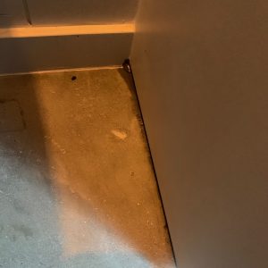

我在我们的小型新建小屋的第一个冬天。驾驶室有一个抛光的混凝土地板,在板坯下有3英寸的绝缘,但前高度在板坯的垂直部分上没有绝缘层,因为有一个甲板悬挂的分类帐板(我担心压缩绝缘层)。
回想起来,我后悔这个细节,因为我现在正在获得足够的足够高的热桥来在踢脚板和混凝土地板上开发冷凝。至少我认为这是发生的事情。
这只是在窗帘通常覆盖的位置,所有其他区域都很好。所以我认为窗帘正在捕获潮湿的空气,它没有充分变化,以使底板和混凝土边缘上的一些模具生长的开始。此外,这与铝滑动露台门相邻,无疑泄漏了一些冷空气。
我不能将窗帘移动,因为有一个木炉,窗帘不应该太近。然而,由于窗帘,这一领域从未见过,因此我想知道将1英寸或如此厚的刚性泡沫保温层粘附在平板上的房间里粘附一个1“或者如此厚的刚性泡沫保温,这是有意义的(照片)?
这会防止这种冷表面在角落里至少形成冷凝吗?
如果是这样,我有一些我可以使用的面对的聚裂。或者我应该使用更多的蒸气打开选项(例如EPS)来促进踢脚板的干燥?
提前谢谢你的想法。

    对你来说有点太晚了,但是有标准的硬件通过泡沫悬挂一个分类帐。
    我不认为内饰的绝缘在这种情况下,你真的需要外面的绝缘。让分类帐喷雾发泡,携带这种泡沫,要么脱离土壤或绑在现有的泡沫上都可以工作。只需确保您处理分类帐上方的闪烁,任何使其背后的水就无法出去和腐烂分类帐。
    在这种情况下最好的选择,为该区域添加一些热量。窗帘没有捕获潮湿的空气(与暴露在外外部的混凝土相比,您房子中的所有空气都是潮湿的),但它限制了加热的空气循环。如果你不能移动窗帘,那里加入一些加热器。

    谢谢Ekos。我将努力将一些喷雾泡沫放在板块的面上。此外,我发现了一些非常低的瓦特12“长管加热器,即我打算在冬天每天每天工作并运作几个小时。
    另一个有用的课程在这一目标没有结束的建筑物吧。

    这看起来像照片中的很多水。你确定没有闪烁的泄漏,水进入墙壁吗?
    迈克尔群岛||#5
    如果它是冷的外面,没有垂直平板绝缘,我可以想象在墙壁组件中或甚至在内表面上进行冷凝,尤其是在外部角落,旁边的铝滑动玻璃门,可能直接在外面进行大量的热量。但即使那么,那就是很多水 - 你确定你没有散装漏水吗?门在窗台泄漏时是臭名昭着的,头部闪光可以做错,屋顶上的冰水坝......
  6. 马克纳格尔||#6
    我正在下注这是直接水渗透,而不是冷凝。水很可能从那个门周围的某个地方跑来,然后回到里面:我可以猜测更密集,冷空气有助于推动建筑物内的水;辅助行程/投影的那个和轻微的间隙和或成角度的门槛板(或基础)。
  7. Quinnowen.||#7
    你好
    我认为照片可能有点昏写,因为不平坦的抛光混凝土具有自然的黑暗区域。一张照片中还有一些深色的密封剂,这是沿着我的底板的额外空密封。我认为良好的迹象是,在沉重的一天时间下雨事件中,我没有增加水,它主要是在寒冷之夜之后的早晨,而不是一个水池,这是一个严重的液滴在混凝土和脸上踢脚板。
    所有人所说,我已经设法进入外部的一些暴露的混凝土板,我将用EPDM膜再次喷洒泡沫。一个厚度泡沫应该试着在这里实现?我可能只会得到大约1“因为它会尴尬进入那里,这将足够的气候(夜间时间坦率很少低于28F)。

    一个1英寸的泡沫可能会在温暖的气候中工作,你只需要把混凝土温度带到一点。如果露台地板开放,我会尽量在尽可能多的地方得到尽可能伤害。
    SPF套件在冷静下不起作用,并且在潮湿的表面上工作甚至更糟糕。只有这样做,如果条件是正确的,并且混凝土和分类槽是干燥的。
  9. 德克莱亚州||#9
    一种检查它是否泄漏或冷凝的方法是覆盖铝箔的表面。如果它是冷凝,你会在箔的内侧找到水分。如果它泄漏,你会在外观上找到它。
