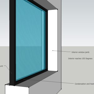

希望一些建筑科学工作者能有一些好的建议。我在帮一个承包商朋友在一个商业空间里建一个瑜伽馆。在那里要练习的瑜伽是高温瑜伽,更确切地说,高温瑜伽要求室温达到105华氏度(是的,你没看错)。我实际上练习了高温,它非常棒)。
总之,他找了个很好的供暖承包商他能把房间的温度提高到那个温度而不出一点小故障。我们对吊顶和墙壁都进行了很大程度的隔热,供暖人员在空间的一面外墙安装了护壁板备用系统,以补偿墙上的两扇铝框窗户造成的温度下降。我们正在试图想出一个解决方案,以最大限度地减少这些窗户的热量损失,以及冷凝,我们都认为,一旦我们进入晚冬(顺便说一下,我们在纽约州北部),这将是很棒的。他想用一大块有机玻璃把深窗框封起来,我担心这样做会造成另一个平面,上面会发生冷凝。我们不能从外面盖铝框架,因为他们是一个狭长商场的一部分,所以不允许改变外观美学。所以我们想出的任何解决方案都必须从内部进行。
有什么办法可以减少铝和窗户的热量传递以及解决冷凝问题吗?窗户大约有6英尺高。6英尺。窗户堵了大约12英寸。深。

    这里有一个场景的快速说明。图纸上错误地标明铝“包覆”…窗框实际上不是铝制的。它们是铝做的。

    增加一个室内防风窗肯定会减少最里面的玻璃凝结的机会,在你的情况下,这将是一块有机玻璃。
    但是,您应该警惕这种解决方案。如果你整个冬天都把树脂玻璃放在那里,可能会发生的事情是,树脂玻璃后面的主窗户上会有冷凝(因为这个窗户比以前更冷)。在某些情况下,水会积聚在主窗的底部,并滴到凳子上,导致污渍、发霉甚至腐烂。
    如果有机玻璃很容易拆卸,并且只在必要时使用,这可能是一个很好的解决方案。

    感谢Ron和Martin的建议。我很欣赏你的观点和专业知识。这个空间确实是一个更大的建筑的一部分,但都是在一楼(所以上面没有人),工作室和相邻空间之间有非常厚的防火墙。从我所看到的2x4金属柱墙的每一面都被2层5/8的石膏板震动(我认为是5/8)。似乎是交错的和完成胶带。墙腔内填充玻璃纤维绝缘材料。房间不会被加热到105度早上几个小时之后在某些日子里晚上会再次加热。这些高温瑜伽馆遍布全国,甚至世界各地,在城市环境中非常受欢迎。大多数工作室是更大建筑的一部分,所以他们与其他租户共享墙壁,有时共享天花板/楼层。Ron,我不知道从你的观点来看大家都有什么问题,但我相信在这种情况下,我那些拥有工作室的朋友们不会有任何问题。 Actually, Only one wall in the studio is shared - the others are part of the rest of their space where locker rooms and a lobby are.
    不管怎样,马丁,谢谢你提醒我冷凝问题越来越严重我们要不要继续注射树脂。我和他谈过,他打算说服工作室老板(他的妻子),我们应该把它们盖起来并隔离。我们要做一些装置来隔离和密封内墙的表面。从外面看,虽然窗户看起来是黑色的,但它还是会保留下来。这似乎是最聪明的解决方案,甚至可能让踢脚板变得不必要(实际上,因为它们,窗户附近的房间温度下降了5-7度)。所以再次感谢。
