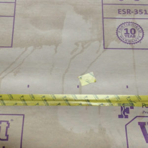

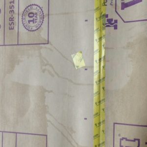

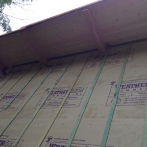

    谢谢马丁。在过去几个月的过去几个月里,记录水平降雨确实可以使Fortifiber的渗透性能过载。我附上了几张图片来告诉你我从外面看到的一切。WRB表面上的可见凝结似乎主要在热桥接壁结构处。
  4. 罗伯特麦基||#4
    谢谢查理。每天都在那里进去的火,但是我们将炉子大小,对未来的需求,这个小的Morso 7110没有牙齿在这个大胶合板盒中的寒意!添加完全与主屋与绝缘温度墙完全分开。
    很高兴听到我并不孤单!这个地方看起来像是那里的流出水,所以马丁说Fortifibre正在做它的工作,但它可能通过纯粹的卷来超越其能力。需要一些太阳来帮助它,但这可能是另一个月或两个月。
    抱歉,第二张照片被转90度。可见水下方的急剧突破处于第二楼层。水线下方是车库门开口上方的边缘托梁空间。
