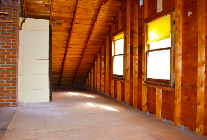

我计划在一个月内完成佛蒙特州伯灵顿(Burlington, Climate Zone 6)一间小斗篷的阁楼,通过两个带棚的天窗(房子只有24'x34 ',因此我们需要那一层的空间)增加卧室和浴室。我们计划在天花板和墙壁上做封闭式泡沫喷雾,可能会做ZIP包覆与一个新的固定接缝金属屋顶(加热系统将是循环底板)。目前的天花板椽子只有2″x6″和墙壁只有2″x4″,所以我假设我们应该垫出一些更深的东西,比如天花板上的2x10s和墙壁上的2″x6″s。在花了很多时间阅读这些博客和文章后,我对我们的计划提出了质疑,并想知道一些事情:

    照片上是一个陡峭的屋顶,所以你应该没事。如果你的房子有低坡屋顶,你应该和你的屋顶工人谈谈。立缝屋顶的最小屋顶坡度是不同的,这取决于你选择的屋顶品牌。
