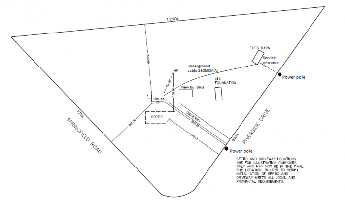

我弄清楚了如何最好地连接电气到一个新的多用途外交。目前,我们的电气服务入口是从房子的驾驶棚屋。这是200A的服务,250mcm直接埋葬电缆,深度为3',从驱动器脱落到房子。新建筑物将在房子之间和驱动器棚,大约20-30'从地下电缆通过的地方。
我有两个想法。
1.把电缆从经过新楼的地方分开,再接上另一条通往新楼的电缆。然后再从新楼的分线盒里接上另一段电缆,连接到通向房子的另一端。缺点是,我认为这可能需要拼接是可访问的,我不会太兴奋。
2.和上面一样,除了在距离新建筑足够远的地方切断电缆,它可以被拉起来,在没有拼接的情况下到达新建筑,然后从分线盒连接一个新的长度的电缆到房子。这需要更多的工作,因为房子周围的景观;电线在房子周围压实的砾石停车垫和景观砾石下。大概在房子右边有四英尺深。这是一块在斜坡上的厚板,电缆从厚板下面进入,而不是更常见的沿墙运行的管道。
3.另一种选择,我几乎完全打折,是从另一个电力杆到房子的新服务,然后从房子到新建筑的电缆。由于电力公司的参与和他们将运行的电缆长度,这将是一个大量的金钱。它也可能导致在房子里移动面板,以容纳不同的入口位置,另一个昂贵和后勤噩梦。
我缺少任何其他选择吗?我排除了从房子的另一根电缆到新的建筑,因为它拥有选项2的所有缺点,而不得不定位房屋内的分离器盒并重新路由一些内部布线。我还期待新建筑至少在未来的房子中使用至少电力(电子车辆充电,大型木工设备等),因此它与电压降透视并不伟大)。

    选项#2将更优雅,因为它使用较少的拼接,并且拼接总是被认为是弱点,但选项#1也完全可行。您需要正确的拼接,安装正确的方式,以及正确的绝缘方法。你的好消息是,地下拼接这样做了正确的方式不需要进入,你可以完全埋葬它们。
    “正确接头”将是适用于您(铜或铝)的导体类型的地下电缆的压缩对接接头。铝型将具有预先施加的灰色抗氧化膏。您需要为250mcm导线获得正确的对接拼接,您可能需要订购。这些连接器的一些制造商是连裤子和烧伤。请勿使用此处使用固定螺钉的机械连接器。
    “制作正确的方法”意味着使用正确的压接工具安装接头。这个工具可能是一个烧伤的黑色Y750-2或类似的工具,以及正确的U用于枪管拼接的U750-2,你将使用的枪管拼接(它们是颜色编码的,也可以说出什么死亡“索引”他们需要的)。您可以购买数百美元的这些工具,加上U $ 50-100。您可能能够租一个,或者只是雇用可能拥有一个的商业电气承包商。正确安装连接器在连接器上的每组彩色频带之间需要“命中”(卷曲)。这通常意味着每个凸耳2-3个卷曲,或用于对接接头的4-6个卷曲。一些接头需要多。
    “正确的绝缘方法”指的是胶带,但我不会那样做,因为它需要好几层不同类型的胶带。使用3M“冷缩”产品要容易得多,可靠得多。看他们的目录第318页https://multimedia.3m.com/mws/media/511022O/emd-catalog-splices-product-pages.pdf
    找到正确连接的正确冷缩小绝缘靴。在安装冷缩套件之前,请务必清洁现有电缆 - 电缆需要完全清洁,以确保良好的密封。通常是水和一些纸巾足够,因为污垢通常不会粘在Xhhw夹克上很好。
    如果您要使用直接埋地电缆,您可能需要使用XHHW类型。这种材料是耐用的,是公用事业常用的。它很容易从商业用品商店买到,但你可能不会在盒装商店找到它——至少不是你需要的大小。你必须使用与现有电缆相同的规格,我也会匹配相同类型的导体(铜或铝)。我不会尝试转换导体类型。在拼接这些电缆时,一定要将它们在拼接后的沟槽中平直放置,不要让它们卷曲或形成线圈。在接合区域的紧密弯曲往往会造成薄弱点,这可能导致绝缘失效的时间。你想要电线走直,与电线在一条直线上的接头。基本上,如果最后的安装看起来又直又干净,你就做得很好,你已经准备好覆盖沟渠了。
    由于距离太远,你可能需要一根单独的地杆。这不是什么大问题,实际上对你来说是一件好事,因为这意味着你不需要在建筑物之间单独的接地线。在这一点上,你所需要做的就是进行电气连接,这意味着在新建筑中将现有电缆的“内”和“外”连接在一起,敲开它们,并安装一个带有新主断路器的新面板来服务该建筑。我个人会指定一个合适的丝锥箱,特别是如果你使用铝电缆,以及压缩耳。这将给你安全,螺栓连接,永远不会松动或失败。你也可以使用机械端口绝缘水龙头,如Burndy Unitaps,只是为每个导体得到一个(你可能需要三个),并确保他们的额定导体的大小,你正在使用。你可以把这些放在一个大的拉箱里。通常情况下,你需要让你的电缆从建筑的主线到主断路器在6英尺以下,就像你在电表和面板之间做的那样。如果你走得更远,你需要一个主断路器在它自己的盒子附近的主要运行,与一个馈线电缆从主断路器到一个远程主耳式断路器面板。
