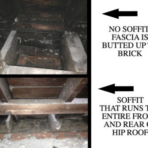

    在进一步检查屋顶后,我意识到我不仅没有一个山脊通风口,而且我只有屋前屋后的拱腹。如果我使用通风的屋顶,并安装隔板,我有什么选择来适当地通风?
    马丁·霍洛拉||#3
    安妮,
    如果这是带有天窗的斜屋顶,你就没有“适当通风的选择”。如果你愿意,你可以临时组装一个系统,但它不会是一个适当通风的屋顶组件。
    可以在筋膜中安装通风口,虽然不是每个人都欣赏外观。
