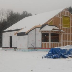

我在新罕布什尔州中部6a区盖房子。我的计划是用两层总计4.5英寸的eps包裹房子,接缝交错。框架是2×4,没有内部蒸汽屏障将被使用。我计划添加3.5″的玻璃纤维的洞。我在OSB上用杜邦排水管,接缝和螺柱线用拉链胶带粘住。泡沫将与3/4″板垂直furred后面的壁板通风。
屋顶将采用相同的4.5″泡沫和5/8″Advantech,泡沫和Advantech之间有Tamko防潮罩。屋顶将用胶合板重新覆盖,并在上面裱糊金属屋顶。椽湾将充满玻璃纤维蝙蝠,没有蒸汽屏障。
我用的泡沫的渗透率是4.95。
我的问题是通过护套直接安装到第一椽上的悬挑,两边用泡沫包裹,但是会接触到屋顶护套的上层。我想我在做一个热桥,可能在墙的顶部有潮湿的危险。
一位建筑师朋友建议用泡沫喷涂来照亮房子的内部,并向我保证不会出现露点问题。我不太担心墙,因为我相信排水管(36-50次,取决于测试方法)和壁板后面的通风将允许墙在必要时向外干燥,但我担心屋顶,因为Tamko产品不透气(。001烫发)。
房子自然会安装HRV。
抱歉,邮件太长了,提前谢谢。

    我正在考虑建造这里建议的悬挑建筑……
    http://www.buildingscience.com/documents/insights/bsi-056-leiningen-versus-the-ants-redux/
  5. 内特·维纳||# 5
    @ TJ Elder看了文献之后,你对泡沫的渗透性是对的。画画不是我的特长。我们在机械室的一角模拟了一些我们计划要做的事情。
    我的照片太大了,不能上传。我会拿一个大小合适的,把它装上去。
    编辑……附件的照片显示了路边风格的o/挂我曾打算建筑。与建筑相连的部分是2x10。它将被三面泡沫所包围,但正如我所说的,顶部将接触到第二层的护套,形成一座桥。

    我想了很久了。我在征求o/hang的热桥的建议,而不是基本的设计。
    有人建议我在内部添加一层喷雾泡沫来解决o/挂的热桥接。
    我在寻找支持或反驳这一观点的信息。
    换句话说,如果我在护套外面有一个不透水的层,上面有泡沫,如果我在护套下面添加泡沫,会引起问题吗?
  8. TJ老||#8
    内特,
    我的印象是,热桥不太可能是一个问题,只有一个迂回的路径,通过这些狭窄的尺寸椽子。我建议不要在内部添加不透水泡沫,所以你保留了向内部干燥组装的能力。
