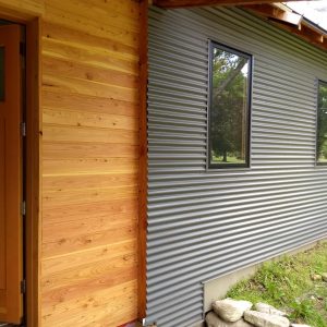

我正在使用木炭灰色。它确实太热了,无法在阳光下铺设时可以使用,但是一旦在墙上可以容忍,因此可能不足以影响雨屏下的泡沫。
乔尔,
看起来不错!
Agreed. Nice work!
乔尔,Looks nice.
