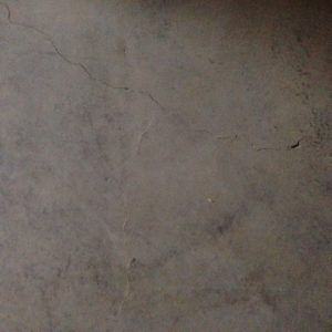

    这是一张值得一看的照片。这是在烟囱底座的角上。照片中的面积约为2' x 1'。最实质性的裂缝围绕着这个立足点,并从它的两个角辐射出来。控制接缝间距约12英尺。

    从倾泻而已以来一直有多久?在您的照片中,似乎有一些卷曲或高度差异。是这种情况还是错觉?
  9. 吉姆泰勒||#9
    史蒂文-水泥板是五月份浇筑的。它没有被玷污。房子里还没有供暖,今天我们过了异常暖和的一天。一些凝结开始可以解释颜色?我想说95%以上的裂缝显示出零上升机会,但有一小段裂缝你可以感觉到轻微的嘴唇……”伊什1/32。
