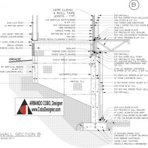

    我觉得有必要再读一遍……“爬行空间的墙壁应该用非水敏感的绝缘材料进行保温,以防止室内空气接触冰冷的地下室表面——混凝土结构元素和边缘搁栅框架。让室内空气(通常充满了水分,特别是在潮湿的夏季)接触寒冷的表面会导致凝结和湿润,而不是想要的干燥。等级以下的墙体的结构元素是冷的(混凝土直接与地面接触)——特别是当内部隔热时。尤其值得关注的是边缘托梁区域,这些区域不仅在夏天很冷,在冬天也很冷。这就是为什么室内绝缘组件要尽可能地密封的原因。”
    2021年IRC表N1102.1.3(R402.1.3)需要R15 ci(3”R5或2.5”R6.7 iso)。我的细节是为CZ3…我们一直在墙上安装1" Thermax或聚苯乙烯泡沫塑料,但现在在新代码中移动到2" R10。

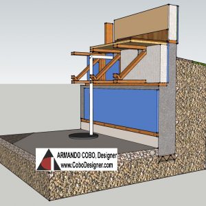

    一个好的litmus测试是知道那些家伙在自己的房子里做了什么。我不知道他的爬行空间中使用了多少ocspf彼得,但我在夏令营期间一直在乔的着名爬行空间葡萄酒派对,在那里他用CCSPF封装了它。我还在CZ4-5设计/建造了许多地下室,我始终使用2“Polyiso(密封和录音),然后用2x4墙壁装满斯瓦茨,DPC或摇滚池。我在轮辋托珥节喷涂OCSPF(桁架)因为我总是在外面安装刚性泡沫板,我不喜欢用2个CC泡沫夹着护套。这里是我在CZ 4-5中使用的详细信息。
    查看能源Vanguard的博客,第3步:https://www.energyvanguard.com/knowledge/crawl-space-encapsulation/crawl-space-encapsulation-method -step-1//
