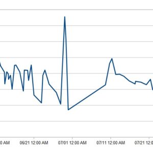

    我附上一张图表,显示了我的除湿机每天的平均千瓦时,设定点为55%。
    忽略7/1的巨大飙升(因为我的设定点为30%),巨大的尖峰左侧是我手动清空桶。在右边,是我有一个软管的时候。
    基于桶的与基于软管的相比,基于软管的电力使用量稳步下降。除湿器过去会在它被切断后10分钟开始工作,现在它实际上会关闭一段时间,然后再恢复工作。
    除了它是基于软管而不是基于桶之外,没有任何区别。我唯一的假设是,地漏不断重新蒸发,当我手动清空桶{不是进入地漏}。现在随着除湿机软管到地漏,地漏有更多的“运动”和更少的蒸发发生。
    我只是达到了一些均衡状态吗?在我从基于软管的基于软管之后,权力的下降似乎很疯狂。
  10. GBA编辑器
    马丁Holladay||#10
    J,
    另一种可能的解释是,你刚刚花了2个月的时间逐渐干燥你的地下室。随着时间的推移,由于除湿机一直正常工作,地下室材料的含水率已经下降。当这些材料变干时,除湿机的工作量就会减少,能源消耗也会逐渐下降。
    换句话说,艰苦的工作发生在最初几周。然后工作就变得简单了。
  11. Steve Knapp CZ 3A格鲁吉亚||#11
    我同意马丁的意见。这是我的经验,在我的房子建好后,我给下层除湿。
  12. 专家成员
    达娜·迪斯特||#12
    天气也发生了变化。每周平均露露点通常是在美国大部分大部分夏季的地下室湿度负荷的驱动器,并且可以从一周到一个月,月份,一个月内变化。

  15. J Pritzen.||# 15
    丹娜,我考虑过这个问题但我的观察似乎不符合事实。
    湿度和露点在这里非常高(60岁,70岁)。我们仍然有一个不错的雨水。
    除湿机似乎在露点还不到60(几个月前)的时候工作得最辛苦。
  16. J Pritzen.||# 16
    不幸的是,低能耗并非偶然。今早我去了地下室发现它被锁上了错误码是F0。甚至连关机按钮都不起作用了。根据手册,“F0”表示电压或温度问题。这个装置被连接到一个浪涌保护器,这个保护器被插入一个Kill-a-watt表,然后被插入插座。从没见过地下室温度低于70度或高于75度。
    因此,显然电力使用的突然下降刚刚表明较少的除湿性。我仍然读过55%@ 73deg的其他湿度计,所以我认为这种除湿器(Ffad3033R1)可能是在维护设定点的侵略性。FWIW,这是第二次这次确切的除湿机失败了。我去年在夏天使用了这个型号,它失败了。
