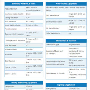

    我很震惊地发现能源明星家庭酒吧是多么低。要求高达5 ACH50和R13墙壁。

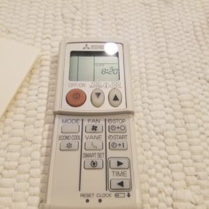

  16. User-6813968.||# 27
    冷凝器模型MXZ-4C36NA2
    蒸发器模型MSZ-GL15NA
    有三个其他蒸发器相同的型号只是不同的尺寸,以匹配房间尺寸。我试图附上数据板的照片,但看起来他们不会发布。可能有其他设置可用但未在用户手册中列出。
      Dana多赛特||# 30
      在“SMART SET”下没有什么会改变它在DRY模式下的工作方式。只要按下MODE按钮,任何在“SMART set”下设置的内容都会被绕过。但是,如果你在冬天寒冷的一周内要离开,请记住这一点。在SMART SET下,可以编程将加热设定点低至50华氏度,用于房屋的防冻保护。在正常加热模式下,GL头不能低于59F。
      当与MXZ多分体压缩机结合时,机头并没有真正的调节,但迫使风机转速在正常冷却模式下的最小值将改善潜在负荷处理,而仍然运行到设定值。
      在DRY模式下的GL系列磁头不会按设定值操作(如您所发现的)。
      在加热季节期间,室外露点远低于冷却季节,并且以较高的速度运行ERV将在户外露点下降时更加除湿。此外,在加热季节,运行房间除湿器,将蒸发的潜热变为众议院内部的清热件好事(与冷却季节不同,那么您必须用空调将热量泵出来。用空调将热量泵出来。。)在大多数家庭中,通过调整ERV速度,可以将室内RH保持在40%以下,并且在许多情况下,它必须以较低的速度运行,以使其保持在30%以上(大多数医疗保健专业人员建议的最低限度。)
  17. User-6813968.||# 28
    见遥控器图片
