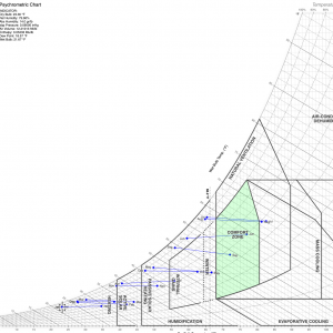

    在供暖季的OA条件一般需要加湿去的舒适范围。纵观条件图表MA十月,五月即将最接近地面温度露点。冬季对地面温度露点引起人们的关注通常过于绝对湿度低。
    6月9日肯定是一个令人担忧的,但这通常是人们已经冷却,并已经脱离了他们的地下室。
    就效率而言,转移风扇混合冷却和干燥空气和温暖湿润的空气以产生所需的条件似乎比专用的设备更有效,更易于复杂,或者与现有的冷却/加热线圈结合的东西。
    这将是有意义的必须通过冷凝器的气流不同的选项来改变显热比,以更多的东西走向的潜冷却,而不是明智的冷却。
