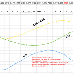

    我在所有峰值负载计算中使用了93º和10º。我试图掌握太阳照射对无遮阳屋顶的影响,因为它影响峰值负荷的计算。Dana给我的参考,虽然我还没有完成,表明在佛罗里达中部,屋顶护套和泡沫之间的连接处温度达到175º。这给出了一个∆T,用于在一段时间内组装100º。在我的位置,我确定它没有那么高,但我不知道它可能是多少。
    丹娜,
    我已经使用了一种自我开发的展示,在夏季的24小时峰值设计日开始以温度曲线开始,并使用每个窗口和门的特定单独的R值计算每小时的热量增益;占墙壁组件的每层;灯光;家电;人们;热水生成;预计渗透(雾压测试将确保);潜热;和洛杉矶阿拉莫斯的平板级配方。
    我使用了SHGC,每个窗户和门的悬垂深度,高度和方向来计算高峰设计日每个小时的太阳热增益。
    对于第一组每小时计算,我已经应用了传导时间序列计算的轻中质量的家为每天每小时的收益。
    对于每小时太阳热增益计算,我已经应用了辐射时间序列计算,在一天中的每小时太阳热增益发生。
    我已将这两套数字(CTS&RTS)结合在一起,为我的每一天的每小时提供预计的热量增益。
    我对一切都有相当好的信心,除了几点:洛斯阿拉莫斯公式通过地面获得热量的平板是相当粗略的,但我认为这是我能够获得的最好的信息。然后是这些∆t。我怀疑我的值是不准确的,但我没有遇到任何信息,真正把一个数字的实际温度经历了一个绝缘屋顶组件,或在阁楼的阁楼地板绝缘顶部的温度经历通风阁楼。我学到了很多,虽然你给我的阅读作业才完成一半。看起来,我得到的任何信息都将特别与佛罗里达或“南部层”有关,而不是肯塔基州的路易斯维尔地区。但是,我会继续读下去。
    这是我对这些价值观的无知,他们创造的Δts让我想知道对承包商的观察,将泡沫施加到我原来的问题中的屋顶护套的下侧
    读完第一篇文章后,我将继续阅读最后两篇参考文献,DOE-2和BeOpt2。
    我确实理解你的观点,即一旦受到传导时间序列的影响,短时间的高日晒对最终热增益计算和峰值冷负荷的影响相对较小。
    如果您有兴趣,随函附上基于我之前的∆T假设的我的峰值设计日24小时冷负荷图。8023 Btu的峰值冷负荷出现在下午5点左右。
