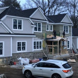

在波士顿附近建了个房子,开始准备隔热材料。
我用拉链R6外壳在外面隔热。
然后在壁内规划2″封闭细胞,然后用吹制的矿棉填充空腔。
屋脊均为R49封闭式牢房。
我的问题是,是否有人对这些产品有经验,或者对德米里奇和加科之间的产品或公司背后的支持有强烈的感觉。

  5. 戴夫·费尔德曼||# 6
    Matt和Dana..
    屋顶已经完工了,所以外面不可能有泡沫。多个山墙和棚子组成了屋顶和屋顶上方的区域,因此无论如何都是困难的。
    如果你认为3英寸的带矿棉围嘴的封闭式电池比r49封闭式屋顶更好,我当然可以报价。
    在墙壁方面,我追求的是空气和潮湿的天花板性能,然后用矿物棉填充,我被告知比吹制的玻璃纤维更便宜。
    在我现在的房子里有一个糟糕的经历,当我在暖通空调所在的阁楼上有纤维素时,我的房子里经常有大量的灰尘。当我们完成了三楼的封闭牢房,我的丙烷账单下降了50%,灰尘也消失了。我相信空气密封在能量上有很大的不同,但灰尘使我对纤维素失去兴趣。(也许不公平)
    听起来鼓风机测试预绝缘是一个好主意,可以找到任何洞。

  6. 戴夫·费尔德曼||# 7
    Matt,关于你建议做风机门预绝缘测试还有一个问题。
    我问了我的建筑工人,他非常确定所有的拱脚会疯狂地漏水,因为他们没有封闭和绝缘在这一点上。如果这是一个愚蠢的问题,我道歉,只是想多了解一点
    戴夫

  7. 戴夫·费尔德曼||# 9
    感谢马特. .超级有帮助
    我用计划好的墙壁组件运行了投影仪计算器,降落在R33.6上,有墙板,气隙排水平原,拉链r-6, 2”R7.2 ccSPF, 3.5 R4.1喷矿物木,蓝板和石膏。
    你的评论做鼓风机测试后泡沫似乎是我从她的评级者和绝缘公司以及。他们建议先进行封堵和密封,然后进行泡沫阶段,然后进行鼓风机门试验,然后进行岩棉。
    关于护套的底部..拉链板的底部先用拉链捆住。在基础墙外部有石材贴面,所以刮擦涂层和车床上有3英寸的石头。上面是一个踢出闪烁为光滑的最大排水平面,然后第2-3英尺的拉链有车床和划痕涂层对他们以及。不能百分百确定它是否能像我们打在指甲孔上的液体一样密封。
    就屋顶而言,将是7英寸的ccSPF,但根据你的建议,计算器看起来是4英寸的CC和7.5的吹岩棉可能会得到R52而不是有效的33.7。你是在想这个吗?
