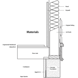

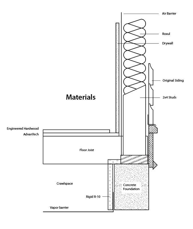

    对爬行到爬行空间的任何建议?现在我有roxul和一个空中障碍。我附上了一个简单的图表,显示了我的材料。我没有鞘。
  13. GBA编辑器
    马丁Holladay||#13.
    克里斯,
    你的插图没有显示在爬行空间中的任何螺柱。另一方面,它确实显示了基础之上的螺柱海湾——螺柱海湾似乎充满了罗克苏尔矿棉。
    您是否打算在现有R-10刚性泡沫绝缘的内侧框架爬上2x4或2x6墙壁?
    ——马丁Holladay

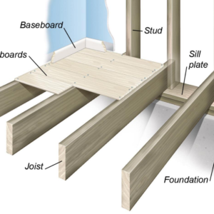

    对不起,插图没有有效地显示螺柱托架。爬行空间中不会有一个新的2x4墙。这是一个我发现的绘图,显示了我所拥有的气球框架风格。墙壁没有2x4底板。他们使用窗台和钉子进入地板的一侧。由于它不是那种平台风格,螺柱托架的底板和底板会穿过地板并进入爬行空间。我希望这是有道理的。
  15. Steve Knapp CZ 3A Georgia||#15
    克里斯,
    我想听听Dana的想法。与此同时,2013年的这一讨论可能有助于解决一些细节,这些细节可能有助于处理旧家庭和帧策略。
    对不起。看起来我把2013年讨论的链接给漏掉了。这里是:https://www.greenbuildingadadadvisor.com/community/forum/green-building-techniques/26484/should -balloon-framed-houses-open-crawlspaces-be-sea.
